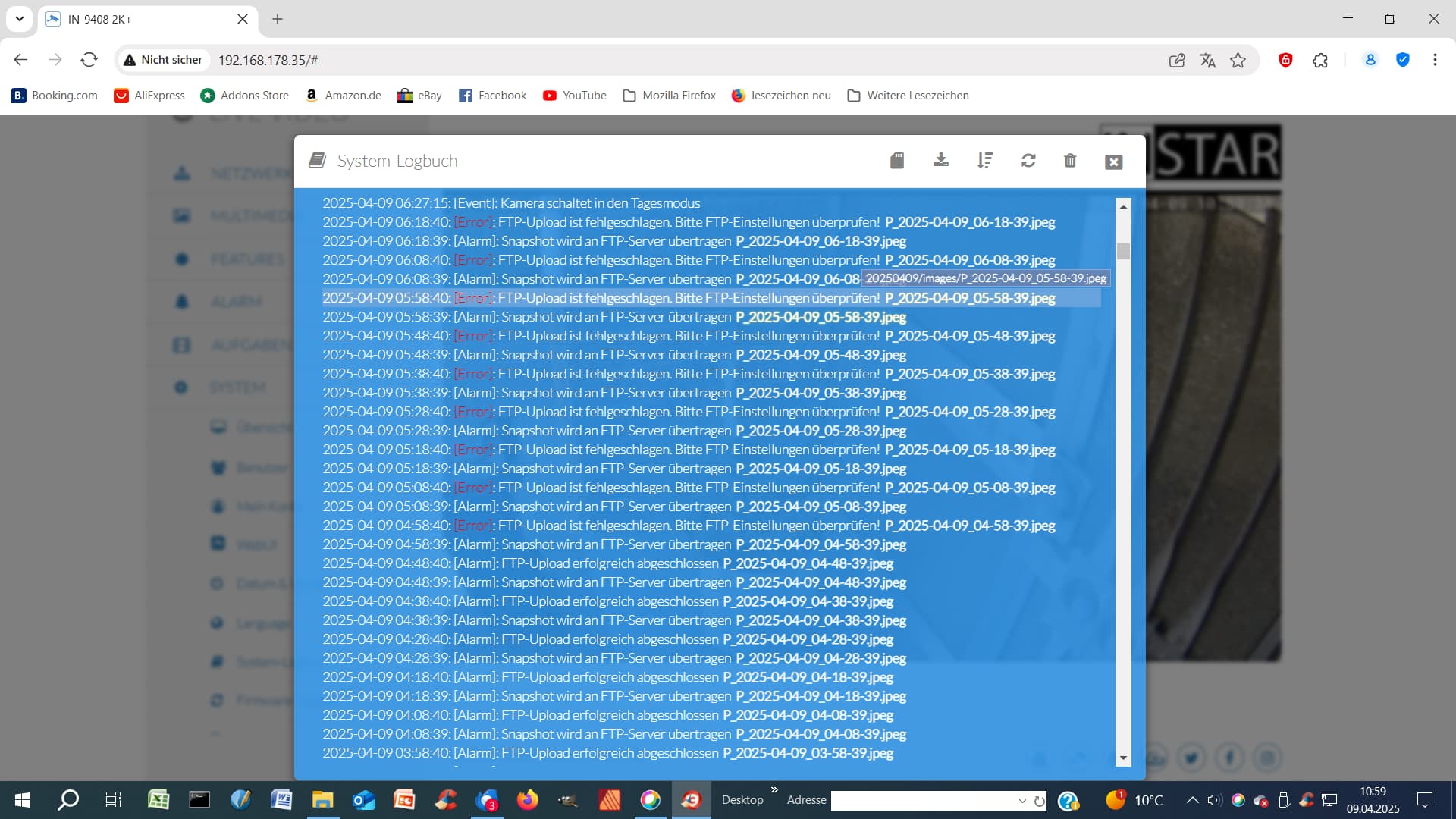

- Logbuchbucheintragungen > Alarm - upload ist fehlgeschlagen - Bitte FTP-Einstellungen überprüfen

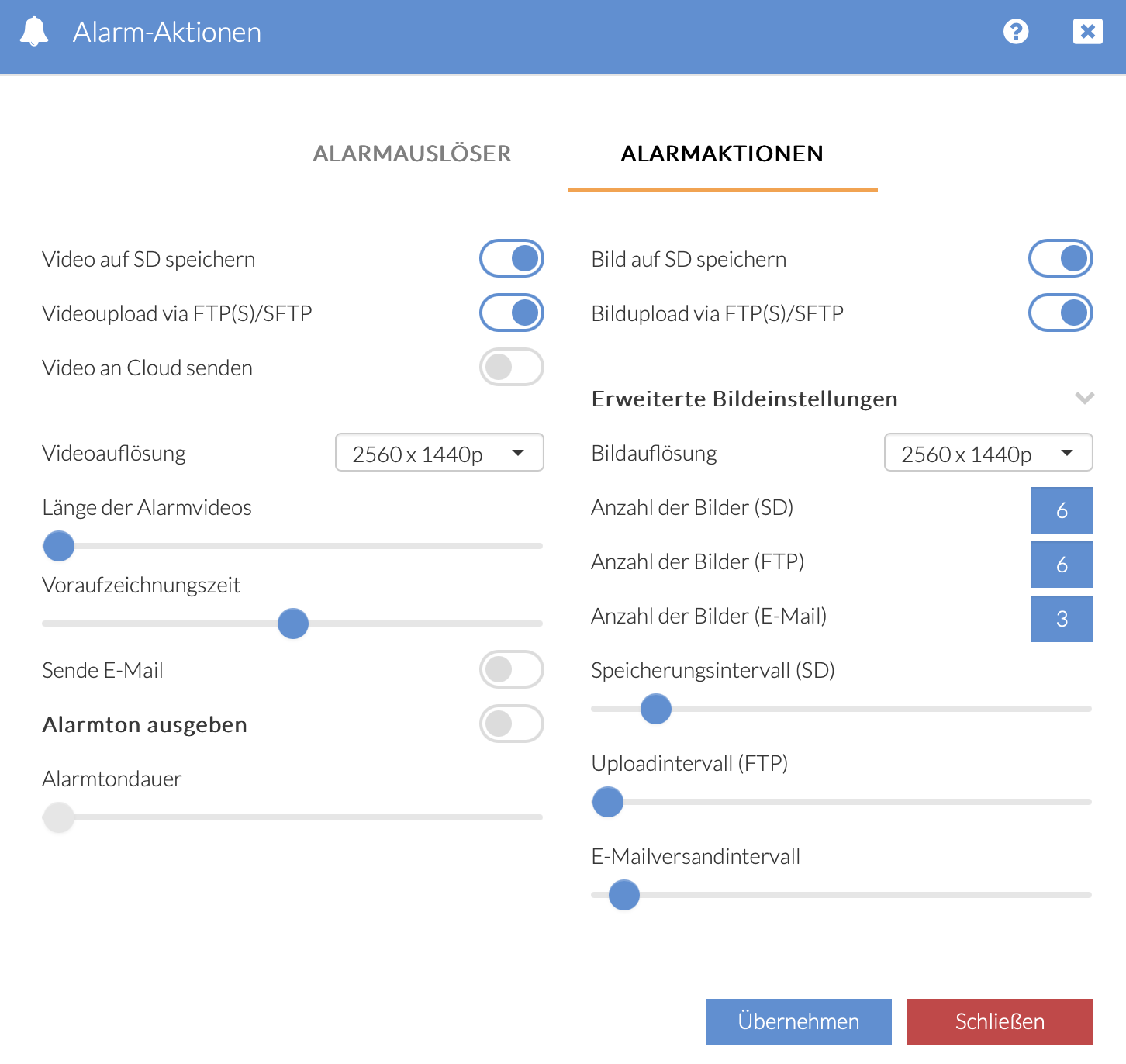

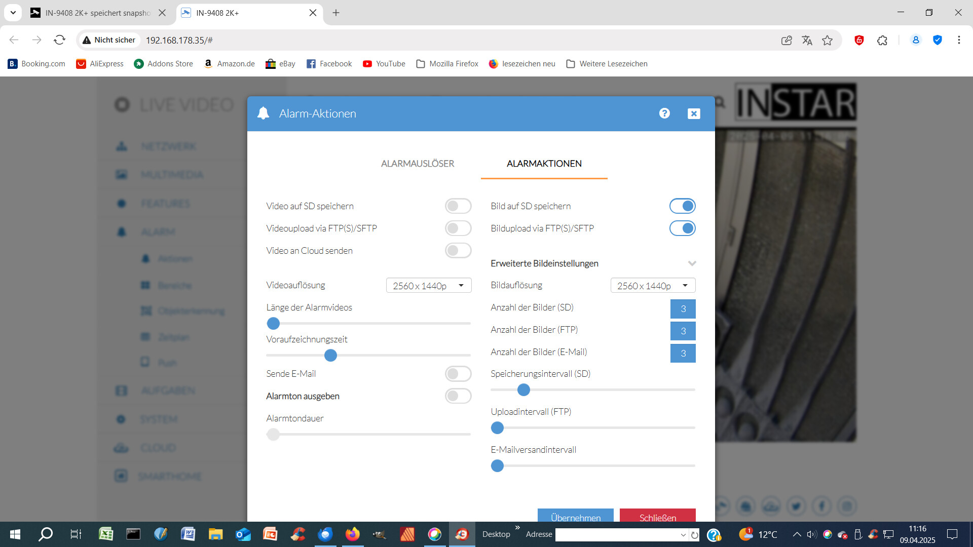

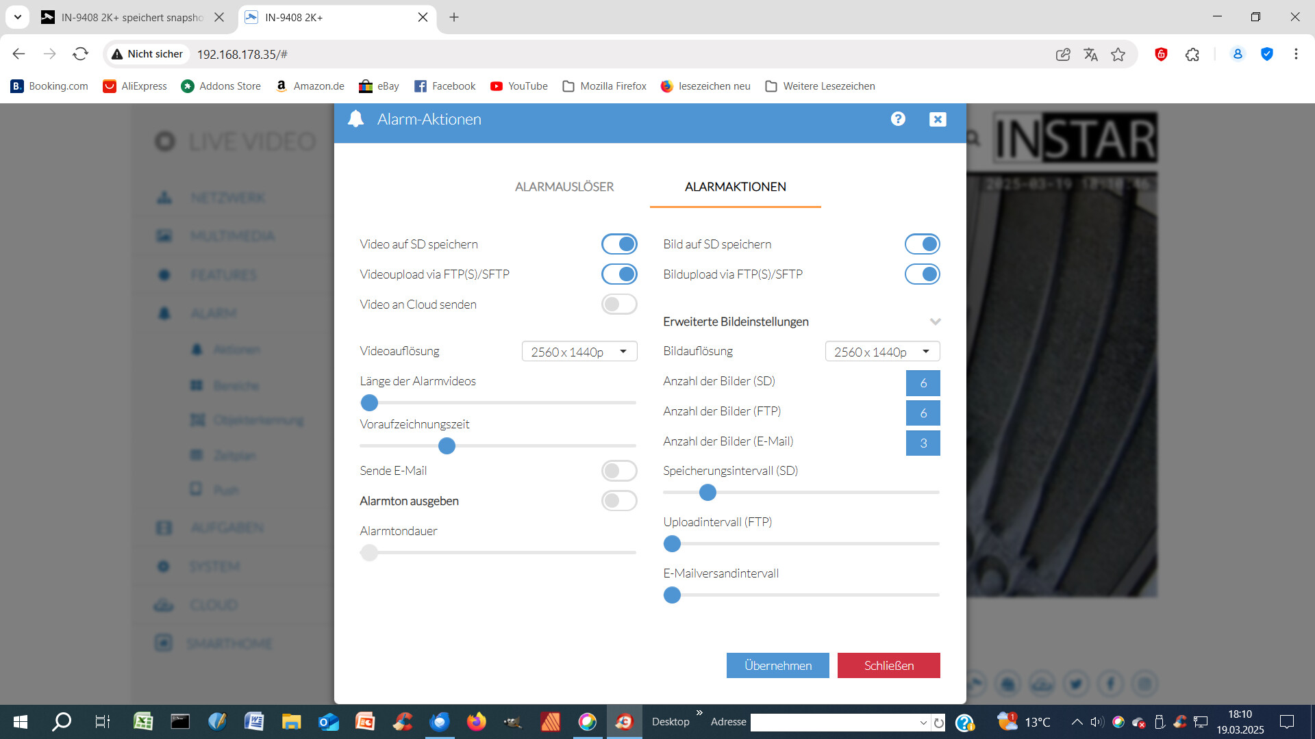

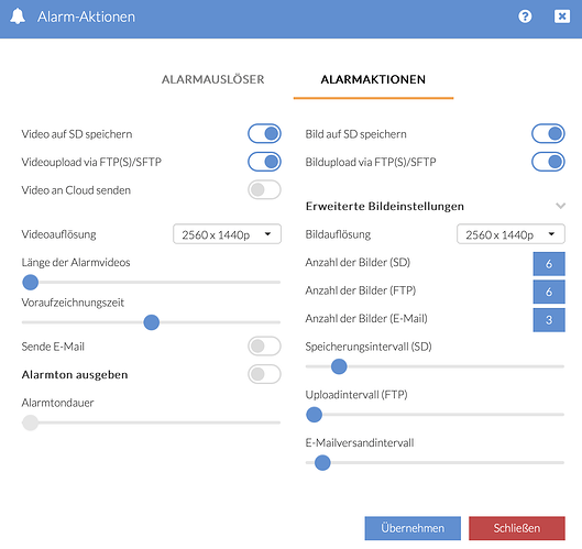

- Alarmaktioneintragung (ist hier etwas falsch?)

Videoupload via FTP hatte ich nicht aktiviert, weil ich der Meinung war, Bildupload würde via FTP reichen. Ich habe jetzt Videoupload aktiviert, muss e aber noch testen. Ich melde mich nochmals.
