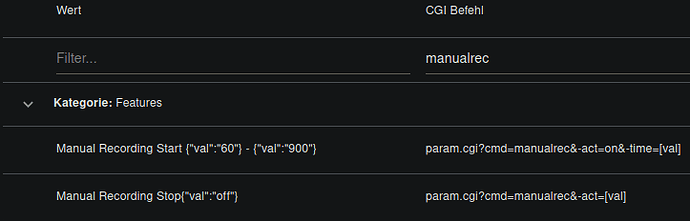

Alternativ auch über MQTT möglich:

Oh, das die Datei runtergeladen werden soll hatte ich nicht gesehen. Ich dachte der wget sollte nur die Aufnahme auf die SD Karte auslösen - was auch passiert. Nur gibt der Befehl nur den Status zurück - also ob der Befehl akzeptiert wurde oder nicht - und nicht die aufgenommene Datei selber. Insofern wird die erzeugte AVI Datei immer leer bleiben.
Um die Datei per wget runterzuladen müsste man den genauen Namen der Datei kennen und sie - ERST NACHDEM sie vollständig aufgenommen wurde - von der SD Karte ziehen:
Da der Name aus dem Zeitstempel erstellt wird ist dies jedoch schwierig. „Einfacher“ ist vermutlich den Datei-Upload der Kamera zu überlassen - sprich einen FTP Server neben dem ioBroker einzurichten und die Kamera dann per wget und CGI Befehl zum übertragen einer Datei anzuregen:
