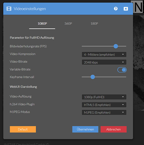

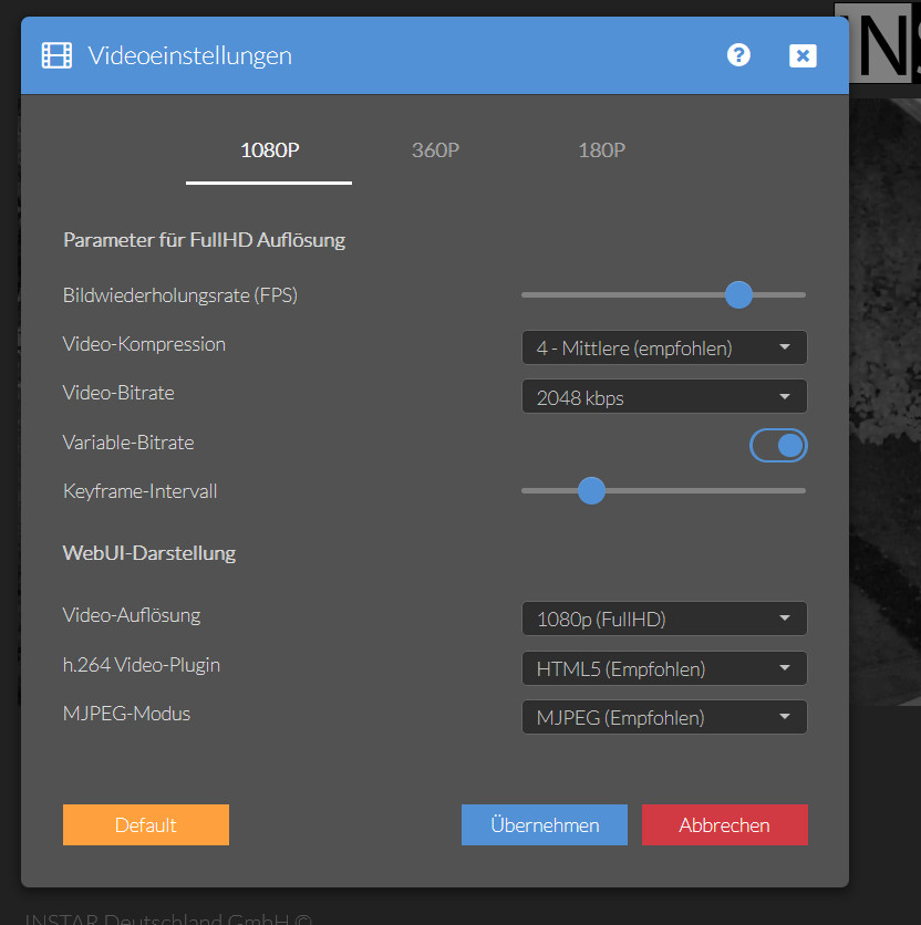

kann es sein, dass man in der WebUI (Browser) den Stream von H.264 auf MJPEG umstellen muss?
Grüße
Nein, bei allen Kameras habe ich diese Einstellungen und die funktionieren.
Weiß vielleicht jemand anders wo der Fehler liegt und was ich noch machen oder versuchen kann um das herauszufinden?
