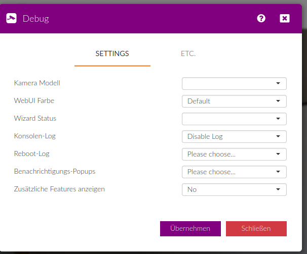

Ruf mal das System-Logbuch auf und halte für einen kurzen Moment die Tasten d e v gedrückt. Wenn Du sie loslässt erscheint ein Spezialmenü, da kannst Du auch einen Reboot-Log aktivieren.
Ok, hab ich aktiviert. Ich lass das Logbuch jetzt auch noch mit auf die SD-Karte mitschreiben.
