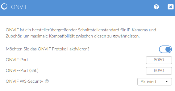

Im WebUI der Kamera kann man unter Netzwerk → ONVIF noch Parameter einstellen:
Danke Dir für die Infos.
Diese Optionen habe ich geprüft, alles i.O.

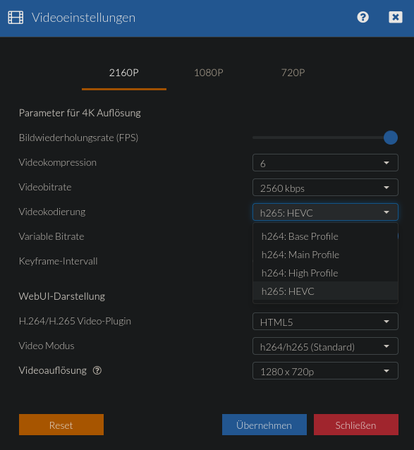

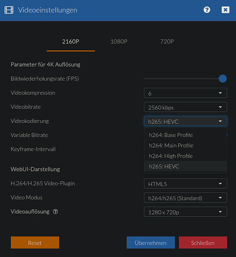

Das würde eigentlich bedeuten, dass es funktioniert. Wenn der Stream in einem komplett falschen Format ankommt, würde man natürlich überhaupt nichts sehen. Ich würde speziell mal nach dem Video-Code schauen - h.265/h.264 - der neuere wird nicht überall unterstützt. Und testweise auch mal die Bitrate ganz runter / Videokomprimierung ganz hoch, um Bandbreitenprobleme auzuschliessen:
Auch schauen welcher Stream wirklich verwendet wird. Über ONVIF hat der zugreifende Klient die Auswahl einen passenden zu wählen. Also dadrauf achten den richtigen Stream in der WebUI anzupassen. Falls man auf der Klienten-Seite die Möglichkeit hat, eventuell auch mal einen kleineren Stream direkt auswählen. Ggf. ist die Auflösung des Hauptstreams einfach zu hoch.
