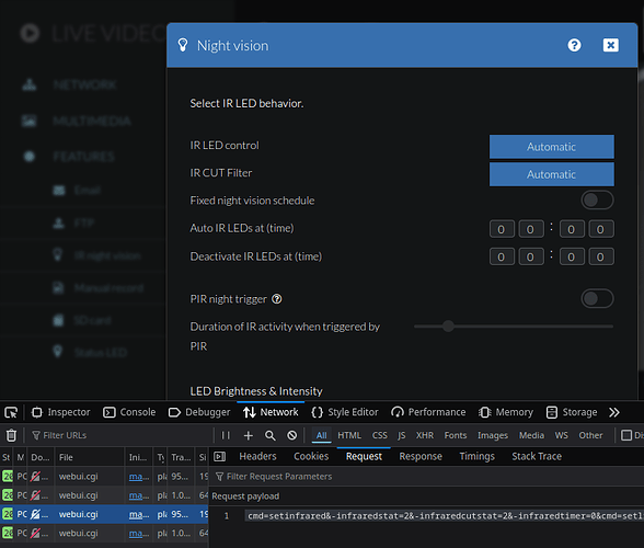

Man kann sich immer ansehen was die WebUI macht - damit funktioniert es immer:
cmd=setinfrared&-infraredstat=1&-infraredcutstat=1&-infraredtimer=0
cmd=setinfrared&-infraredstat=2&-infraredcutstat=2&-infraredtimer=0

Der Check in der Web-IU hat bestätigt, was ich eben auch beobachtet habe. Es ändert sich nichts.
