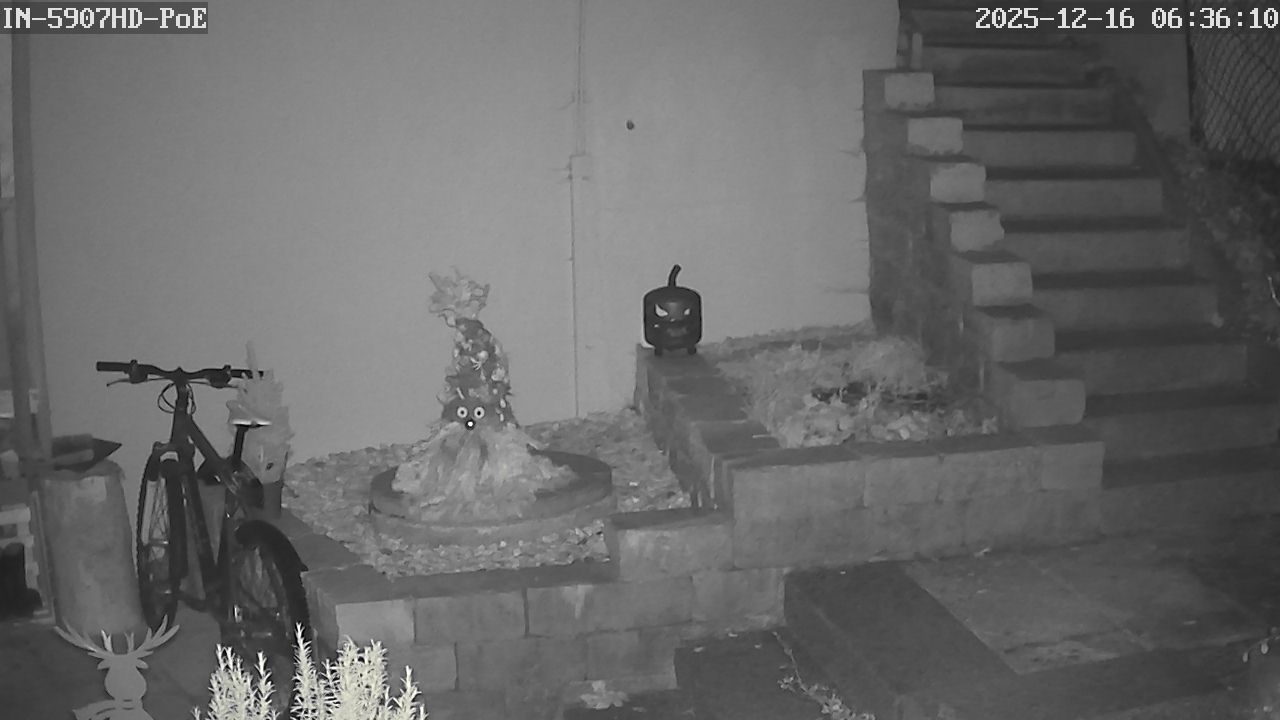

sorry für meine verspätete Reaktion. Die Bilder sehen alle gleich aus. Das Problem ist ja, dass die Kamera auch ohne Bewegung in der Nacht teilweise 300-400 Aufnahmen macht, ohne dass irgendeine Bewegung drauf zu sehen ist. Und wenn dann jemand durch den Aufnahmebereich läuft, macht sie keine Bilder. Hier eine Beispielaufnahme. Die sehen eh alle gleich aus..
wenn im Log Bewegungen erkannt werden, auf was steht denn die Sensitivität für den Bereich?
Und wie groß ist der Bereich?
Reflektiert die Wand evtl. Lichter von der Strasse o.ä.?
Die Straße ist abgewandt. Der Bereich ist etwa ein Viertel des gesamten Kamerabereiches. Die Sensitivität steht aktuell auf 73%. Die letzte Nacht hat die Kamera etwa jede Minute ein Bild gemacht. Als ich aber durch den Aufnahmebereich gegangen bin, wurde ich nicht aufgenommen. Das ist aber immer so.
