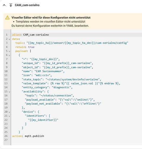

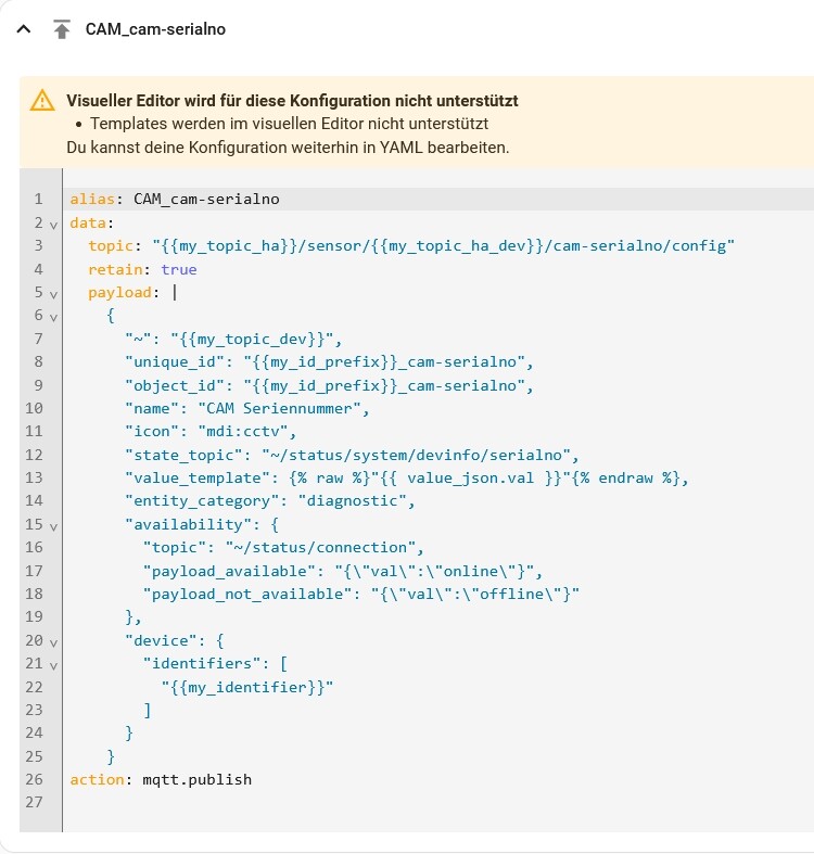

Na, ganz so ist es ja auch nicht! Unter einer ‚echten‘ MQTT Integration in HA verstehe eine Implementierung, wie sie EMS-ESP bietet: in seiner WEB-Gui können dort genau die MQTT Parameter ausgewählt werden, die dann in der HA Gerätedarstellung auftauchen.

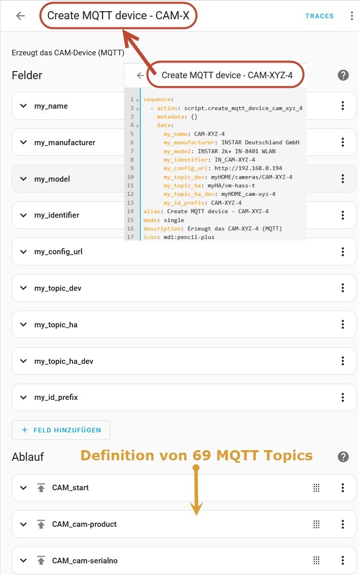

Ich habe mir daher ein zentrales Skript geschrieben, das in der Lage ist, eine INSTAR Kamera (sinnvoll) in HA als Gerät anzulegen:
Es können damit unterschiedliche INSTAR Kameras angelegt werden, indem man ein Aufruf-Skript / Trigger mit den Konfigurationsparametern anlegt und dann das zentrale Skript aufruft:
Das Gute daran ist, dass dies nur einmal für das Anlegen einer HA CAM gemacht werden muss, aber, dass es jederzeit reproduzierbar bzw. änderbar ist.
Hier das Beispiel eines MQTT Topics:

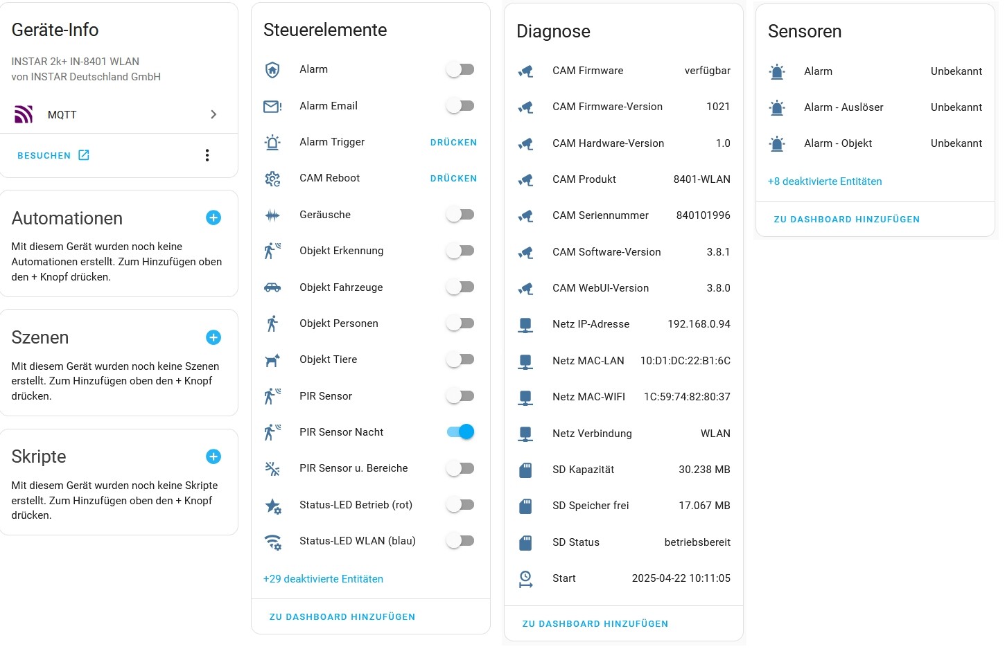

Habe das Skript und die Doku dazu mal auf Github zusammengestellt - das Ganze war insgesamt schon sehr aufwändig (beinhaltet >120 Kamera-Parameter) … ob alle Parameter jemals genutzt werden, ist wohl eher fraglich.
Home Assistant - INSTAR 2K+ Kameras
6 „Gefällt mir“
