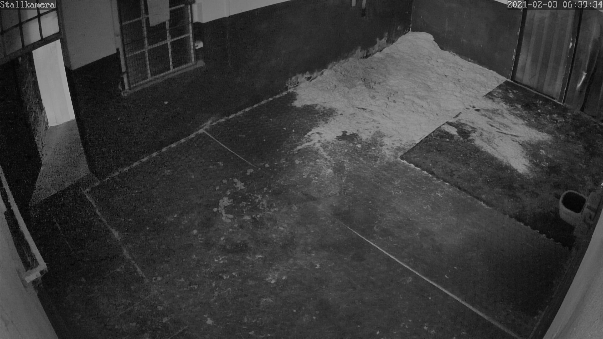

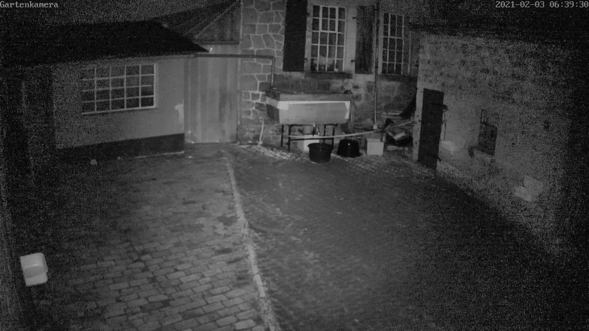

In der Nacht kam die Kamera dann doch an ihre Grenzen, was die Ausleuchtung mit den 940nm LEDs betrifft:
künstliche Beleuchtung | Tageslicht | 940nm Nachtsicht
Da hätte man mit einer 8003 (mit den 850nm LEDs) weniger Probleme. Aber ich denke das man das Bildrauschen noch etwas runterbekommen kann bei 8001. In den Bildeinstellungen haben wir da noch ein paar Tips was man am besten anpasst, um das Bild zu optimieren:
Sobald etwas mehr Licht hinzukommt ist das Nachtbild dann sofort wieder OK:

So, Kameraposition optimiert und kleinen zusätzlichen IR-Strahler installiert :slight_smile:
Das wars was fehlte :grinning:
