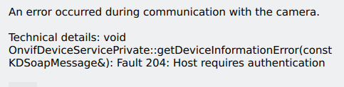

Kann es sein, dass es seit diesem Update ein Problem mit ONVIF gibt? Plötzlich habe ich kein Bild mehr im ONVIFViewer.
WS-Security ist abgeschaltet. Ich habe das testweise auch zugeschaltet und einen Kaltstart durchgeführt.

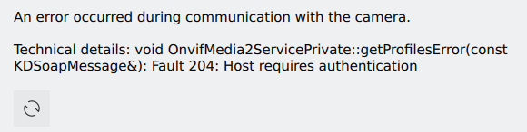

Eventuell ein Problem mit einem Sondereichen im Login des neu angelegten Onvif Nutzer? Weil laut der Fehlermeldung 204 wird der Kamera Webserver erfolgreich kontaktiert. Die Software bekommt allerdings nur eine leere Antwort mit dem entsprechenden Header, dass das Login fehlgeschlagen ist.
Ich habe keine neuen User angelegt, aber ich kann die Logins trotzdem nochmal auf Sonderzeichen untersuchen.
Nach dem letzten Update laufen 3 Kameras nicht mehr in dem ONVIFViewer. RTSP klappt weiterhin.
EDIT: Sonderzeichen sind drin im Passwort, aber die haben ja vorher auch funktioniert.

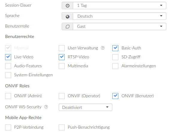

Was ändert sich denn in der Authentication, wenn man das neue Profil nicht nutzt?

EDIT: Was bei der vorigen Firmware z.B. der 9408 mit dem ONVIFViewer lief waren diese Einstellungen:
Die Kamera gibt jetzt bei der Kontaktaufname an das sie wsUsertoken unterstützt - zuvor wurde dies als false gesetzt. Diese können aber nur genutzt werden, wenn man beim hinterlegten Benutzer die WS-Security Option aktiviert. Was die Software jetzt damit anfängt kann ich leider nicht testen. Aber man kann im ONVIFViewer Gitlab Repository ein Issue dazu eröffnen - es schaut allerdings nicht so aus als sei der Entwickler dort noch aktiv.
Bei der Authentifizierung ist es noch wichtig, dass sie Systemzeit richtig gesetzt ist. Sollte eine falsche Uhrzeit oder falsches Datum hinterlegt sein, würde die Anmeldung auch fehlschlagen.
