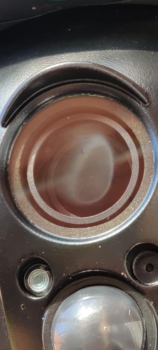

Feuchtigkeit innen
Diese geht nicht mehr weg, dadurch ist das Bild total matschig. Die Kamera hängt außen Regengeschützt unter einer Terrassenüberdachung.
Kann man da selber was machen, oder ist das ein Fall für die Garantie ?
Die 9020 hat an verschiedenen Stellen Dichtungen. Da man wohl kaum eindeutig den Übeltäter identifizieren kann, sollte eine komplette Neuabdichtung vorgenommen werden.
Das wäre eine Sache der INSTAR-Reparaturabteilung (Garantiefall?)
Ja, schade. Dann werde ich sie wohl einschicken müssen, denn so alt ist sie noch nicht.
Besitzt diese Kamera keine Heizung, die diese Innenfeuchtigkeit wegtrocknet ?
Nein, Heizung hat die keine.
Nein, die Heizung würde ja auch nur bei niedrigen Temperaturen im Inneren der Kamera aktiv sein.
