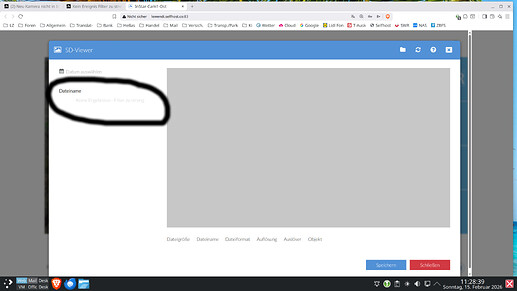

ich habe bei meiner IN-9420 2k einen Einstellungsfehler bei der Alarmaufzeichnung.
Wenn ein Alarm kommt, so wird dieser in der Logdatei angezeigt, aber nicht auf der Speicherkarte gespeichert.
Wenn ich auf die SD-Karte gehe so kommt im SD-Viewer Fenster diese Meldung:
“Kein Ereignis Filter zu streng” .
Um es mal zu Testen, habe ich habe die Einstellungen von einer anderen baugleichen Kamera exakt übernommen, leider ohne Ergebnis.
Habt Ihr vielleicht eine Idee woran es noch liegen kann, denn ich bin mir sicher dass ich da noch
was/wo einzustellen habe. Habe auch schon bei den Filtereinstellungen geschaut, hat auch nix gebracht.

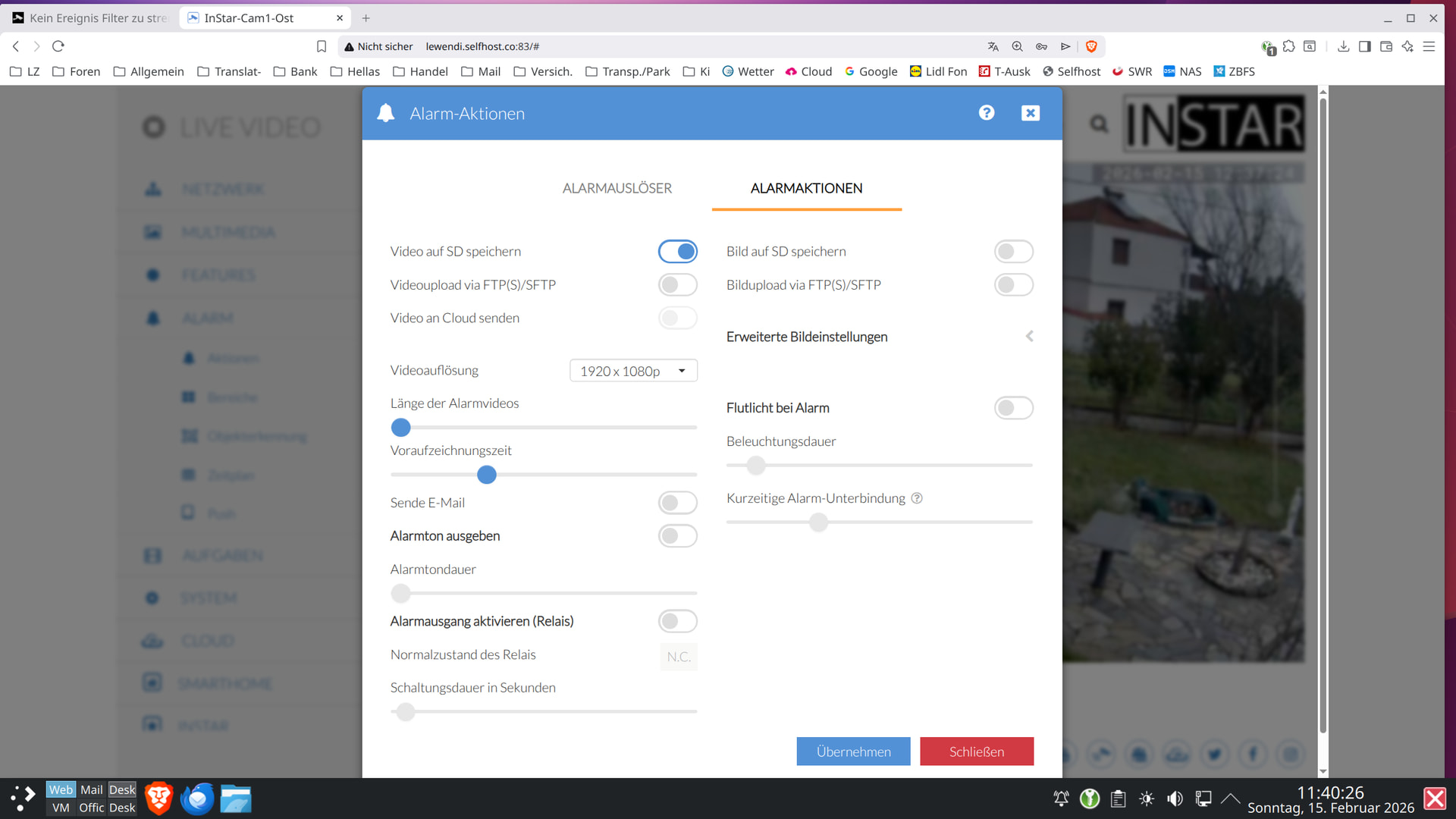

Allerdings werden noch keine Alarme auf des SD-Karte gespeichert.

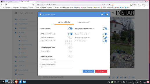

Unten mal die Einstellungen.
Wenn Du noch weitere Daten benötigst, bitte einfach melden.

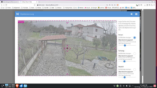

Also, die Objekterkennungsbox ist sehr optimistisch gewählt für das Auftreten der maximalen Größe einer Person. :slight_smile: Den äußeren Rahmen könnte man zur Vorsicht etwas kleiner machen.
Dadurch nehme ich an, dass auch ein Alarmbereich definiert und aktiviert ist. Und die Alarmglocke in der WebUI nicht durchgestrichen ist. Vielleicht muss die SD-Karte in der Kamera einmal formatiert werden.

Nein die ist aktiviert.
