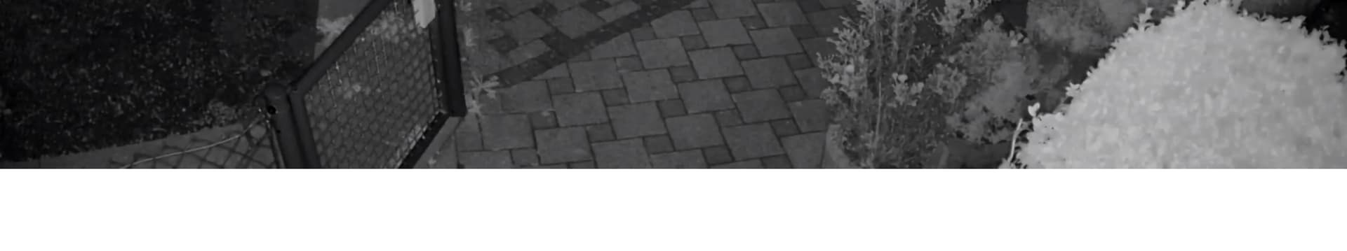

der weiße Balken unten

Mit H264 Ist eingestellt. Es läuft flüssig, nur bei Vollbild wie oben geschrieben. Fehlt unten was im Bild, was mit Weiss Dargestellt wird. Siehe Bild
Für mich sieht das so aus, als ob das Bild nicht für die Auflösung des Monitors skaliert wurde. Oben ist ja auch ein Teil abgeschnitten und unten wurde einfach mit weißem Hintergrund aufgefüllt. Liegt also eher nicht am Stream.
Wie werden denn Snapshots dargestellt?
