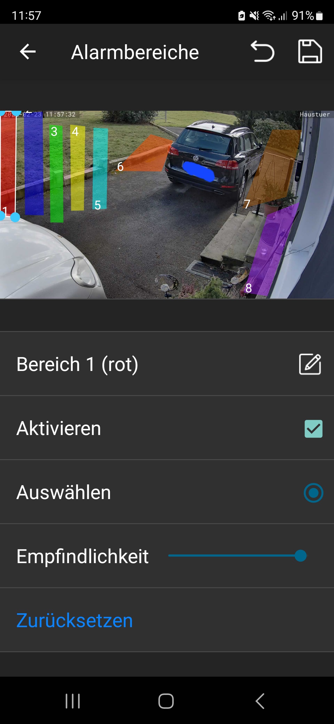

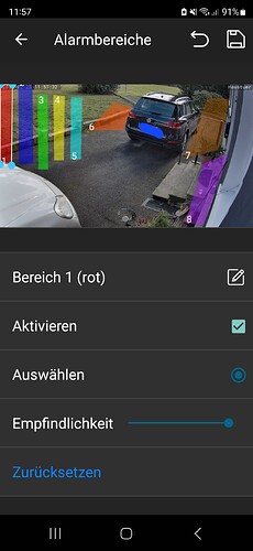

Sollte es nicht so sein, daß, wenn ich PIR + Objekterkennung ausschalte, in den Alarmbereichen bei Werten 90 und höher ein Alarm ausgelöst werden muss, wenn ICH (1,90m und KEINE Dachlatte) durch die Bereiche laufe?
Da werden dann beinahe 2 Bereiche abgedeckt.
Passiert nämlich NIX
:thinking:
MfG
Franz

Die Theorie ist doch:
Änderungen im gezeichneten Alarmbereich werden erkannt, die Empfindlichkeit bestimmt, bezogen auf die Größe des Alarmbereichs, ab welcher %ualen Änderung ein Alarm verarbeitet wird, und zwar OHNE PIR und/oder Objekterkennung.
Die Kombinationen sind doch sicherlich für jede Einstellung irrelevant, oder etwa nicht?

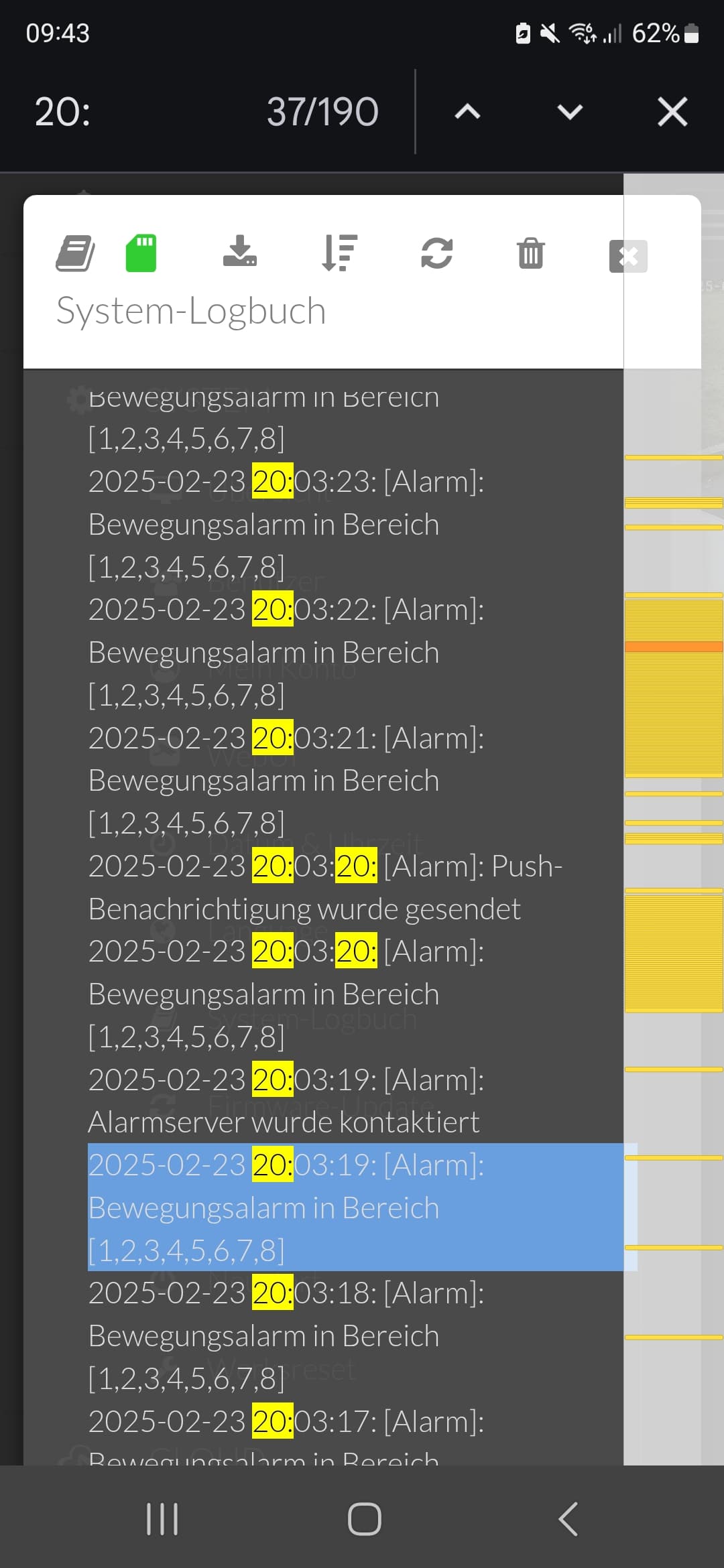

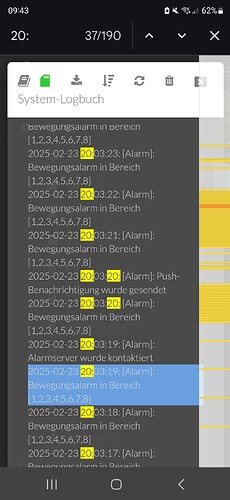

Moinsen,
aaaalso:
Ohne Objekterkennung ab 20Uhr Daueralarm über alle Bereiche, selbst wenn ich die Empfindlichkeit komplett runtersetze (Wert = 8).
Log bestätigt das auch
Zeitpläne gibt es nicht, ist immer alles ausgewählt.

Gerade nochmals eingestellt auf:
PIR AN
OBJEKTERKENNUNG AUS
ALARMBEREICHE 90%,
Hund, Postbote und meine Wenigkeit voll durch verschiedene Bereiche, und nur der PIR wird geloggt…
Ohne Worte
MfG
Franz
