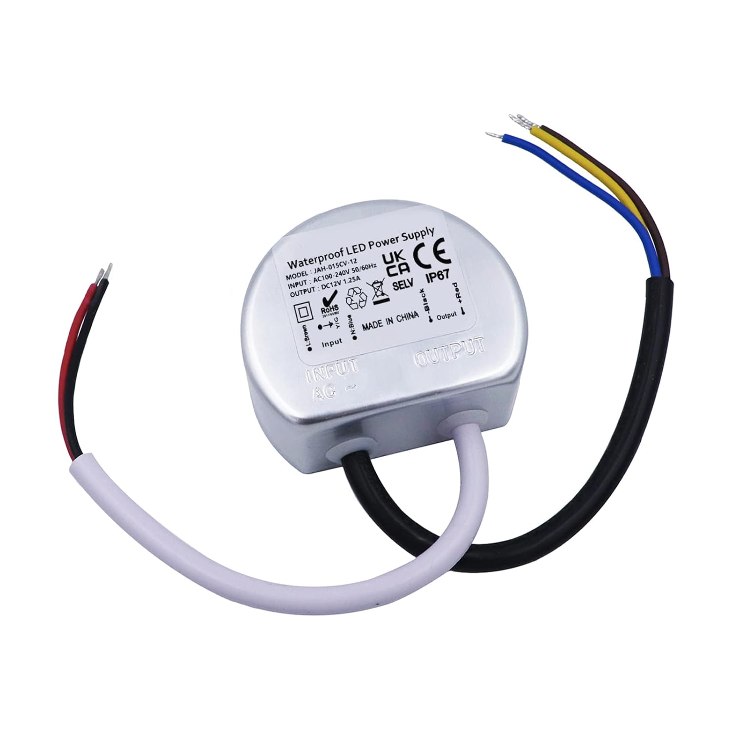

Brauche aber Info für den Austausch des Netzteils für 9408 2K+ oder 9420 2K+. Ist dieses Unterputz Netzteil als Alternative möglich??

für die 9408 (max 9W) passt der Trafo, die 9420 ist allerdings mit max. 16W aufgeführt, da muss der Trafo etwas mehr Leistung liefern können.
Wenn Du eine PoE-Kamera kaufst, dann hast Du die Spannungsversorgung bereits im LAN-Kabel mit drin.
Da meine Aussenkameras wettergeschützt unter dem Dach montiert sind, habe ich kein anderes Netzteil verbaut.
Grüße
Das Teil gibt es auch mit 30W -

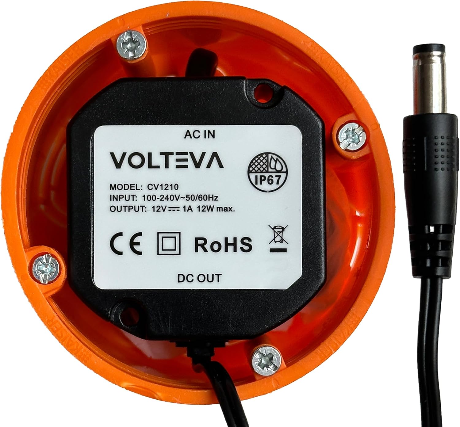

Ich habe seit 1 Jahr dieses hier an der 9408 im Einsatz:
