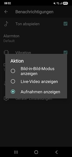

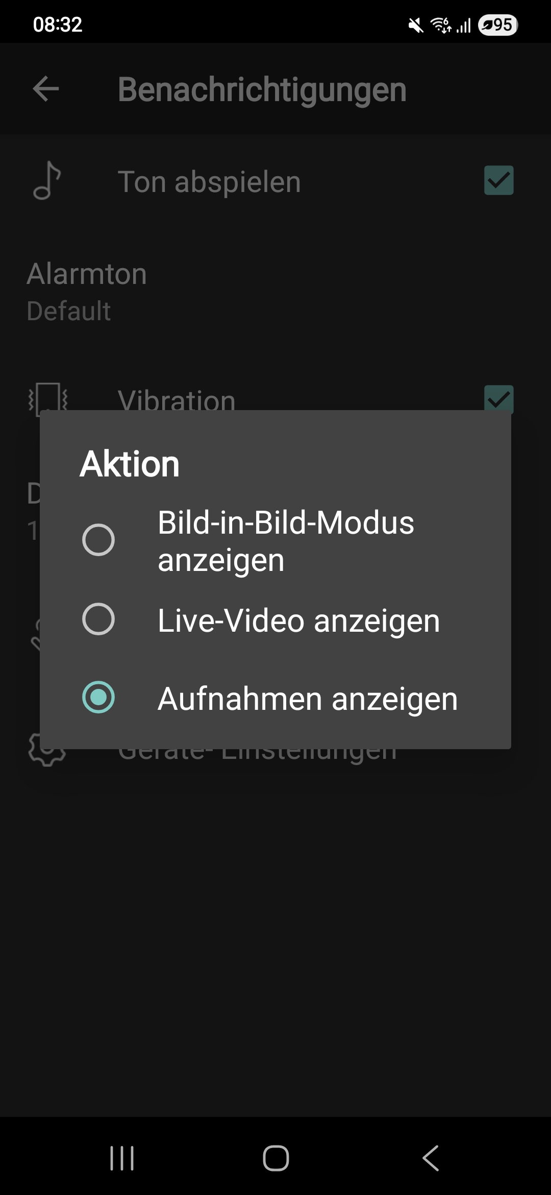

Man kann zudem in den App-Einstellungen auswählen was beim öffnen der Push Mitteilung passieren soll. So kann man auswählen ob man die Aufnahme als auch das LiveVideo sehen möchte, ob man nur das Live Video sehen möchte oder ob man nur die Aufnahme sehen möchte.

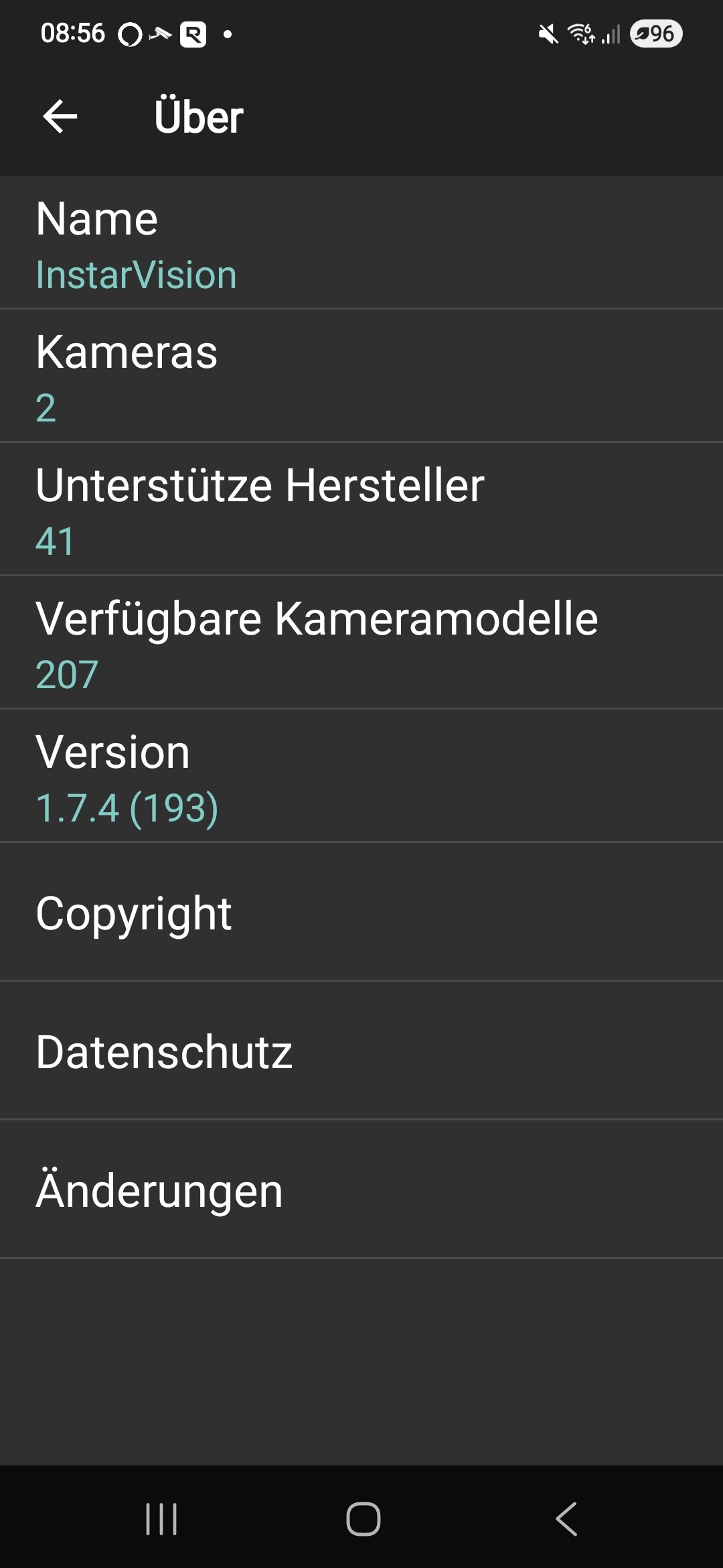

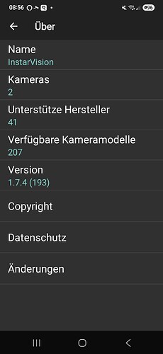

Hi Franz, deine Punkte sollten soweit denke ich mit der aktuellsten Version der App behoben sein. Kannst du es damit noch einmal testen um zu schauen ob es jetzt funktioniert?
Hi Aaron,
Es senden jetzt beide Cams ( hatte ich allerdings vorher schon mit dem o.a. Wiki Eintrag gefixt, von dem ich jetzt schon wieder nicht mehr weiß, wo das stand ).
Aufruf aus der gesendeten Push : immer noch das Verzeichnis der zuletzt aufgerufenen Cam.
Vom automatischen Abspielen ist immer noch nichts zu sehen.
