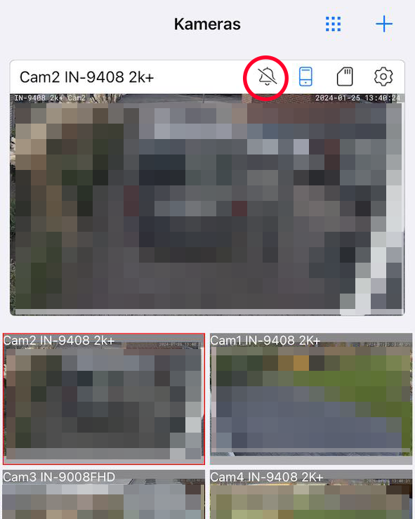

Die Instarvision App auf dem iPad deaktiviert jedes Mal beim Starten der App den Alarm (Glocke durchgestrichen)
Warum ??
Beim Starten wird sich die App erst einmal mit der Kamera synchronisieren und den IST-Zustand anzeigen. Aber ich denke, Du wirst sicherlich mit der App die Glocke wieder aktiviert haben.
Ich würde per Browser die Kamera aufrufen und die Zustände überprüfen.
Und, blöde Frage: ist denn überhaupt ein Bereich aktiviert und sind Alarmaktionen gesetzt, die dann erst einer aktiven Glocke den Sinn ergeben?
Ist mir auch schon aufgefallen. Meiner Meinung nach ein Anzeigeproblem in der App. Wechsel ich von der zuerst angezeigten Kamera auf eine andere und wieder zurück, ist die Glocke nicht mehr durchgestrichen.
