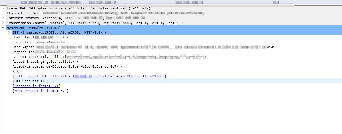

Ich möchte das meine Cam im Falle eines Alarms FHEM benachrichtigt, dazu habe ich die entsprechenden Wiki-Einträge gelesen.
Cam 5905HD Software 3.1.2.66 GUI 1.18
Hier im Bild die Konfiguration in der CAM. Diese sieht meines erachtens in der Vorschau auch gut aus.
Am FEHM Server kommt jedoch das an (Wireshark Trace). Ohne Port im GET und mit einem ? am Ende.
Mit dem Browser gehts und man sieht im Trace auch das anders als bei der Cam ein Port im GET steht und am Ende das ? nicht vorhanden ist.
Fhem lehnt die Anfrage von der Cam ab, da der Port nicht passt und evtl. ist ? auch ein Problem.
Hat jemand eine Idee ob ich das auf der Cam beeinflussen kann?

Servus,
das machen meine Cams schon seit Monaten :icon_wink:, mit folgenden Settings:
Serverport: 8083 (sollten auch die anderen eingerichteten gehen)
Serverpfad: /fhem
Im Feld Attribut 1 schreibts Du:cmd
Im Feld Wert 1 schreibst Du: set TuerAlarmD on
So, daß die Befehlskette in der Vorschau nach der Portnummer wie folgt aussieht:
/fhem?cmd=set%20TuerAlarmD%20on
Und der TuerAlarmD muß natürlich ein in FHEM definierter Dummy sein.

Hallo Suedharzer,
funktioniert :-)). Vielen Dank für die schnelle Hilfe. Zur Vollständigkeit hier die Einstellungen als Bild für alle die auch drüber stolpern.
