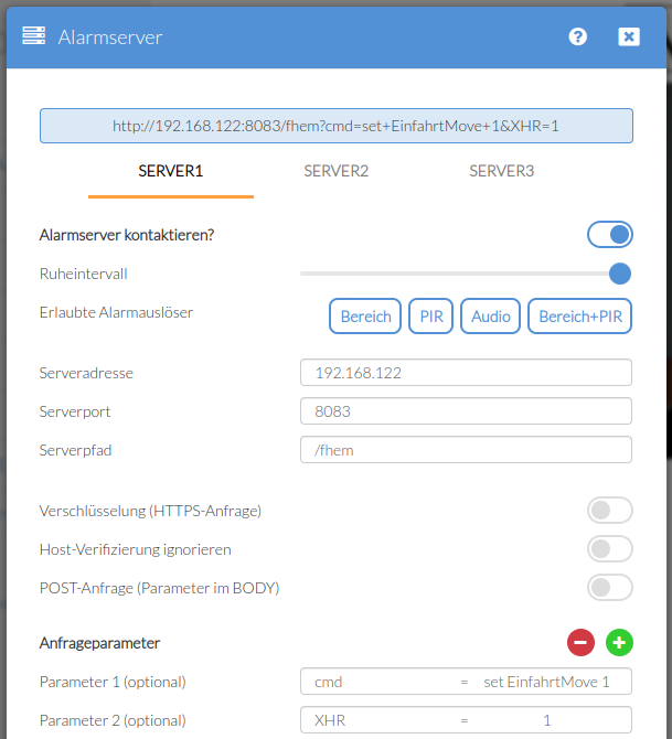

Hallo zusammen,
ich bin vor kurzem auf die IN-9408 umgestiegen.
Ich habe nun Probleme, meinen bisherigen http Aufruf Richtung FHEM zu integrieren.
Im „Serverpfad“ gebe ich ein „fhem?cmd=set EinfahrtMove 1&XHR=1“.
Zusammen mit dem Server und dem Port soll es ergeben:
<<< http://192.168.xxx.xxx:8083/fhem?cmd=set%20EinfahrtMove%201&XHR=1 >>>
Im Feld oben in der „HTTP-Anfrage Vorschau“ ergibt das aber:
<<< http://192.168.xxx.xxx:8083/fhem%3Fcmd%3Dset%20EinfahrtMove%201&26XHR%3D1 >>>
Es sieht so aus, dass die API ungefragt meine Eingabe in html code umkodiert.
Ich habe schon die %20 in ein echtes Leerzeichen rückübersetzt, um dem Autocoder die Freude zu überlassen, es mit einem %20 zu übersetzten.
Nun scheitere ich aber noch an dem „?“, dem „=“ und dem „&“
Eigentlich würde ich die „Übersetzter“ Funktion am liebsten komplett umgehen und wirklich den absoluten html Befehl eingeben.
Geht das?
Vielen Dank vorab!
Für die Query Parameter gibt es unten extra Eingabefelder. Darüber wird die Syntax dann richtig gesetzt:
Leerzeichen sind allerdings immer problematisch. Die werden dann immer noch durch ein + ersetzt und müssen dann vom Empfänger dekodiert werden. Aber Webserver sollten das eigentlich automatisch machen.
