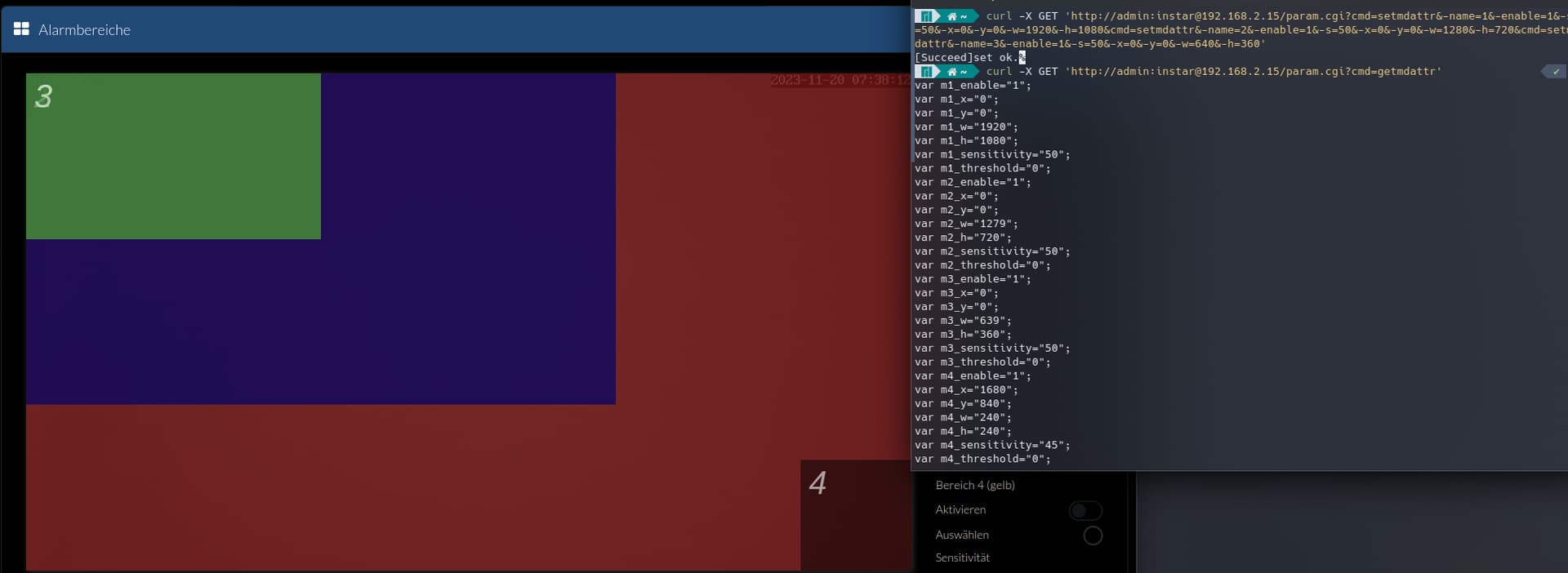

Wenn ich jetzt die Bereiche via CGI auf folgende Maße setze:
Bereich-1: (0,0) - (1280,720)
Bereich-2: (0,0) - (640,360)
Bereich-1: (0,0) - (320,180)
Bereich-1: (0,0) - (160,90),
dann bekomme ich im Browser diese Bereiche angezeigt (siehe Grafik).
Diese Werte werden auch beim Auslesen mit /param.cgi?cmd=getmdattr bestätigt.
Wenn ich eine größere Weite mit CGI übertrage, zB. 1920, dann wird dieser Wert von der Kamera auf 1280 herunterskaliert.
Es bleibt also das Anzeigeproblem …
hmm das kann ich hier nicht nachstellen:
