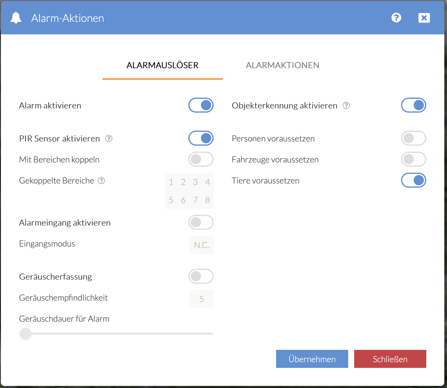

Was muss ich bei meiner IN-9820 einstellen, um Nachts bei einem Igel der über den Rasen läuft, einen Alarm auszulösen? Alle Versuche schlugen bisher mit und ohne Objekterennung fehl.
Tagsüber schaffe ich es auch nicht den Alarm bei herumlaufenden Hühnern auszulösen.
Kann es sein, dass die Entfernung für die Erkennung von Igel oder Hühnern zu groß ist?

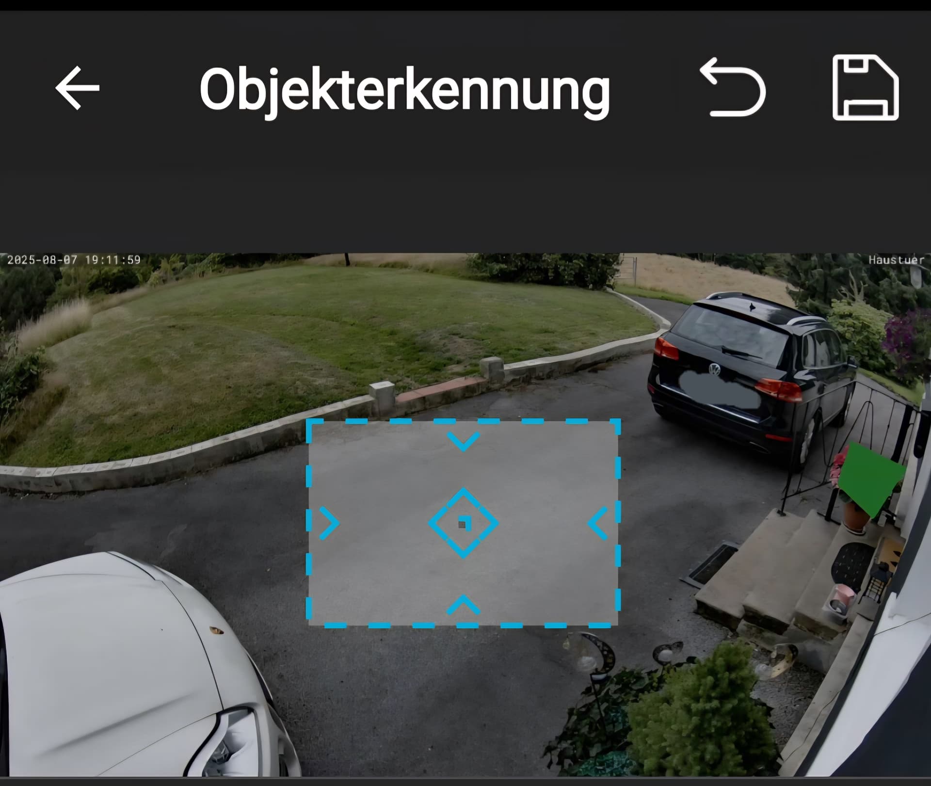

Man muss sich da anschauen was das AI Modell sieht. Wir haben Kontext - d.h. wenn wir einen braunen Blob auf dem Rasen sehen der sich bewegt, muss das ein Huhn sein. Das können wir sagen, ohne das Huhn wirklich erkennen zu können. Das Model sieht Pixel und muss entscheiden ob diese wie ein Huhn aussehen oder nicht.
In dem Beispiel hier sind die ersten beiden Hühner im Vordergrund ganz gut zu erkennen. Das im Hintergrund jedoch schon schwieriger:
Jetzt kommt noch hinzu, dass das Model mit einer Bildgrösse von 640 Pixeln in der Breite arbeitet. Das hat den Vorteil, dass unruhige und detailreiche Hintergründe komprimiert werden und es einfacher machen Objekte im Vordergrund zu erkennen / bzw. Fehlerkennungen im Hintergrund zu unterdrücken. Wenn man jedoch Objekte hat, die „Features“ haben die nicht viel grösser sind als die „Features“ des Hintergrundes, werden diese ebenfalls unterdrückt. Wenn man das Bild von oben auf die Eingangsgrösse komprimiert wird es schon erheblich schwieriger die Objekte korrekt zuzuordnen:
Bei Igeln wird es schon wesentlich früher kritisch - sobald man die Beine oder die Nase nicht mehr erkennt:
In Zukunft wird es möglich sein mehr AI Modelle auf die Kamera zu laden und mit einem speziellen Modell auch solche Grenzfälle abzudecken. Aber ein Modell auf das Igel-Bild von zu trainieren, würde garantiert auch viele Fehlalarme erzeugen sobald ein Stein oder ein Stassenbesen im Bild liegt. D.h. wenn man das weiss, kann man ein solches Modell einmal mit dem Bild der eigenen Kamera testen, alle Objekte im Bild, die Fehlalarme erzeugen, mit Privatsphäre Masken abdecken und das Modell dann nutzen.

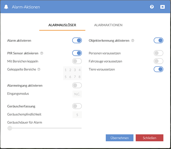

PIR AUS, Bereich OHNE Objekterkennung NUR Bewegungserkennung = JA oder NEIN ???
Bei meinen damaligen Tests mit der 9420 2k hat das nämlich NICHT funktioniert.

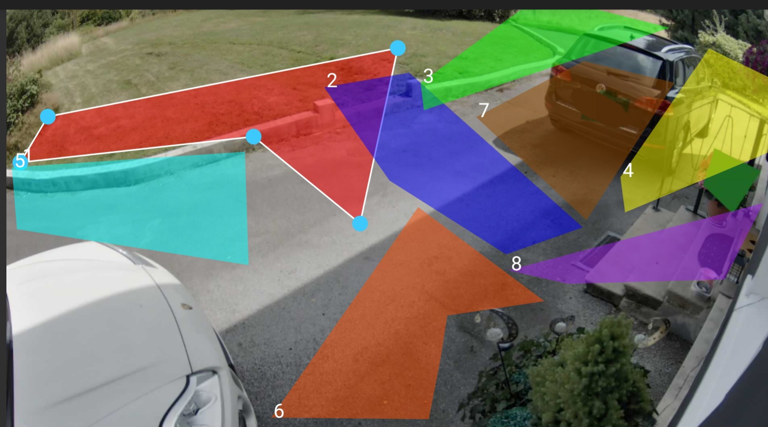

Bei der Bewegungserkennung ergeben sich nun ähnliche Probleme wie bei Euch. Konkret kämpfe ich mit dem Umstand, dass Tiere trotz 100% Empfindlichkeit im Erkennungsfeld nicht aufgenommen werden bzw. den Alarm nicht auslösen.

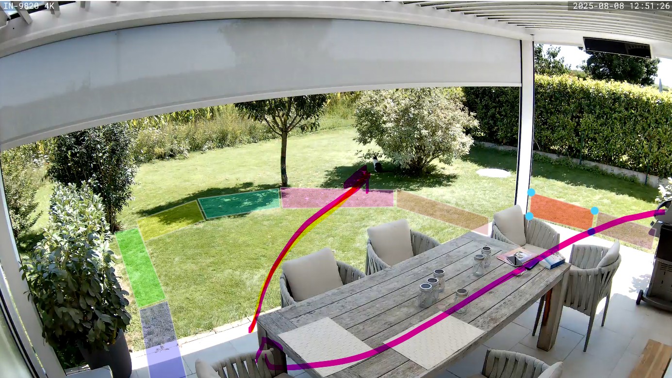

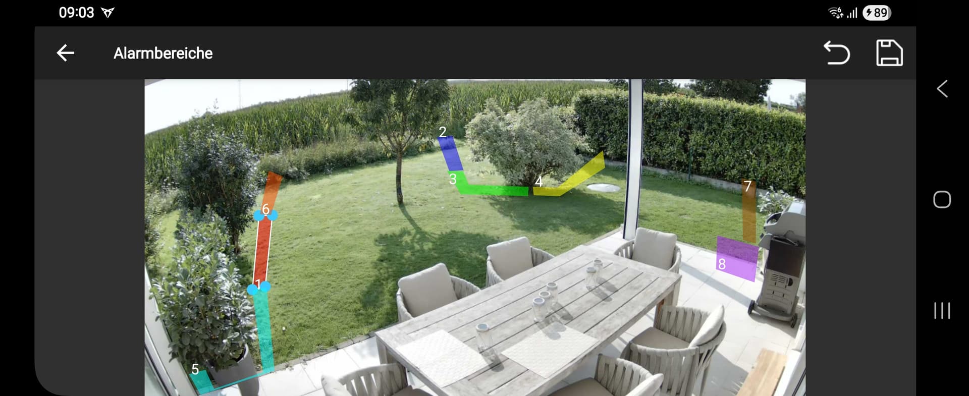

Ursprünglich hatte ich größere Felder, nun sind sie recht klein geworden und sperren die Laufwege der Tiere ab:
Ich habe es so verstanden, dass die 8 “Prüfsegmente” durch die das Tier läuft möglichste klein sein sollen, damit die Veränderungsquote im Segment entsprechend groß ausfällt. Somit habe ich schmale Korridore geschaffen anstatt den ganzen Garten einzufärben.
Der Bereich 8 rechts ist ca. 6m von der Kamera entfernt. Die Katzen und Marder biegen dort oft ab, an den Tatzenspuren zu erkennen. Leider fängt die Kamera das nicht ein, obwohl ich eine Körperabdeckung von 20-40% abschätze und die Empfindlichkeit bei inzwischen 100% (!) liegt.
Ich habe die Bereiche NICHT gekoppelt, damit keine UND-Verknüpfung Bewegung / IR entsteht. Ausserdem habe ich das IR-Licht in der Nacht auf dauernd an. Trotzdem war nichts am Video.

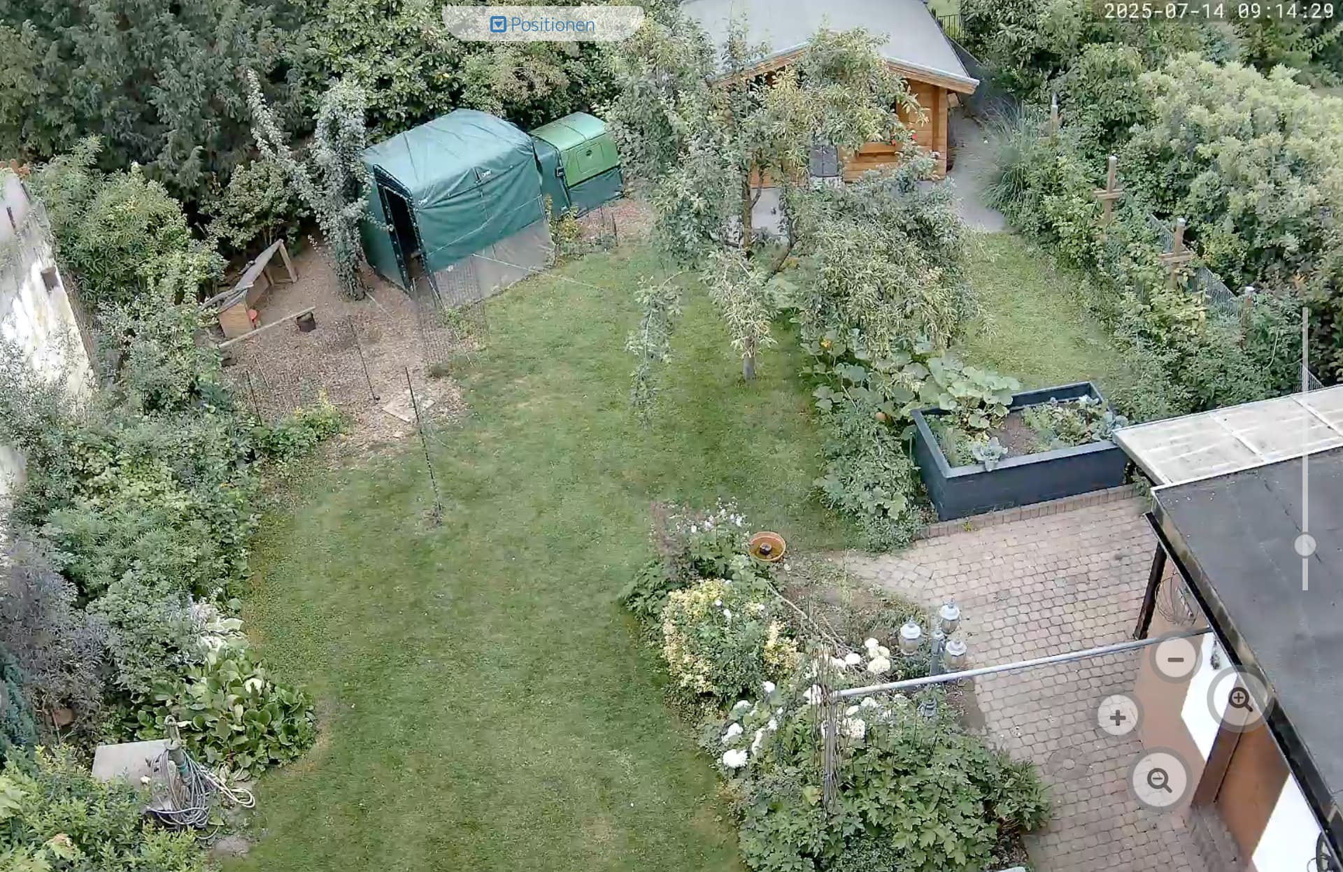

Dann ist der “Baumbereich” ca. 12m entfernt?
Das würde nur mit der Kamera für die kleineren Tiere ( < Rehe ) meiner Erfahrung nach auch knapp bis nix …
Das ausgebüxte Kälbchen ist ca. 12m entfernt.
Die Bereiche waren auch mal kleiner, aber einen großen Unterschied hat es nicht wirklich gemacht.

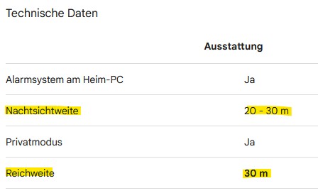

Datenblatt der 9820 4K. Zum Kirschbaum sind es ca. 8m.
Es gibt ja einen Grund warum ich mich für diese Kamera statt eines Spielzeugs entschieden habe. Dass sie auf nicht einmal auf 6m einen einzigen Treffer hat enttäuscht dann schon.

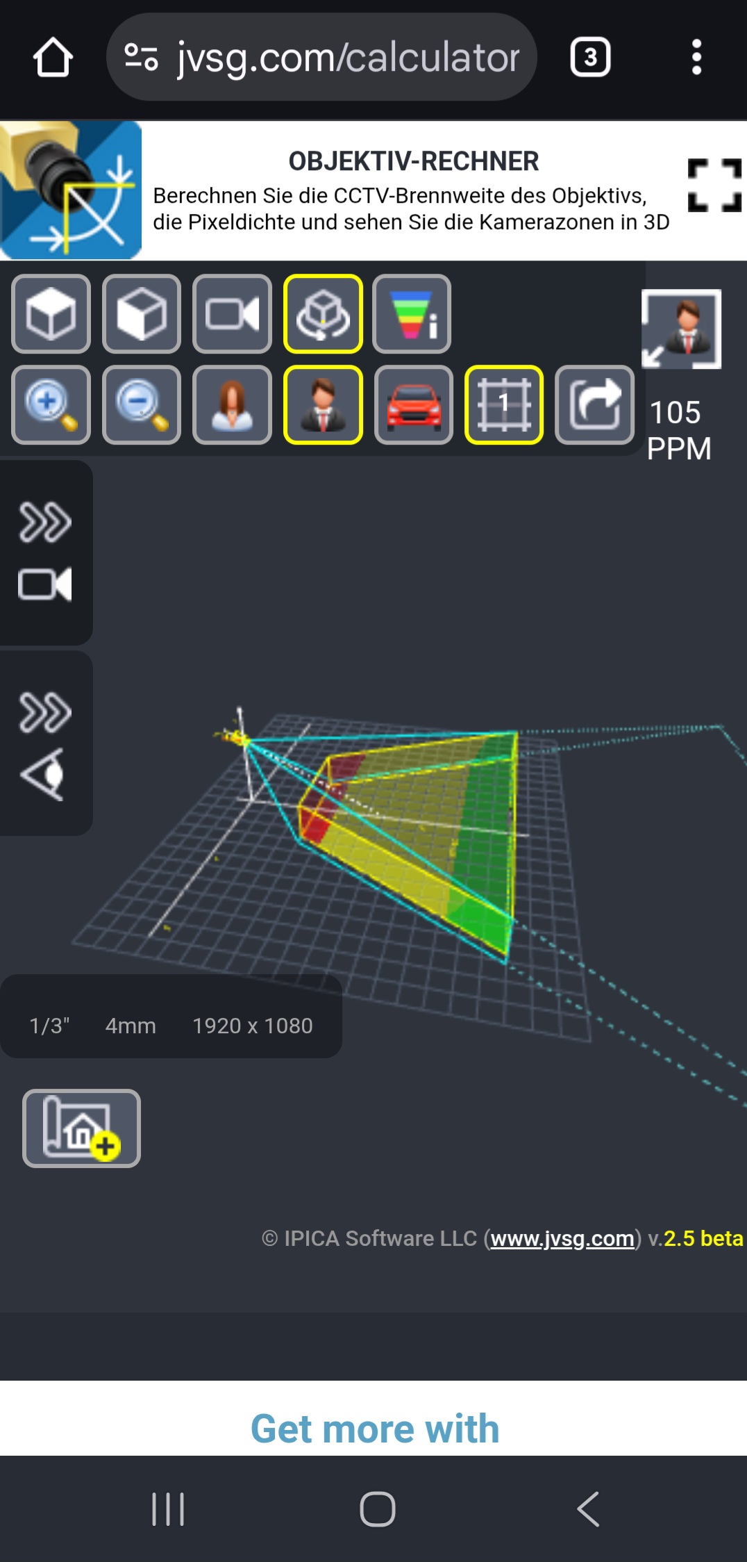

Reichweite ist leider nicht gleich Schaltweite, da gibt es Diagramme, die man zur Berechnung heranziehen sollte/muss.
Sowas zum Beispiel:

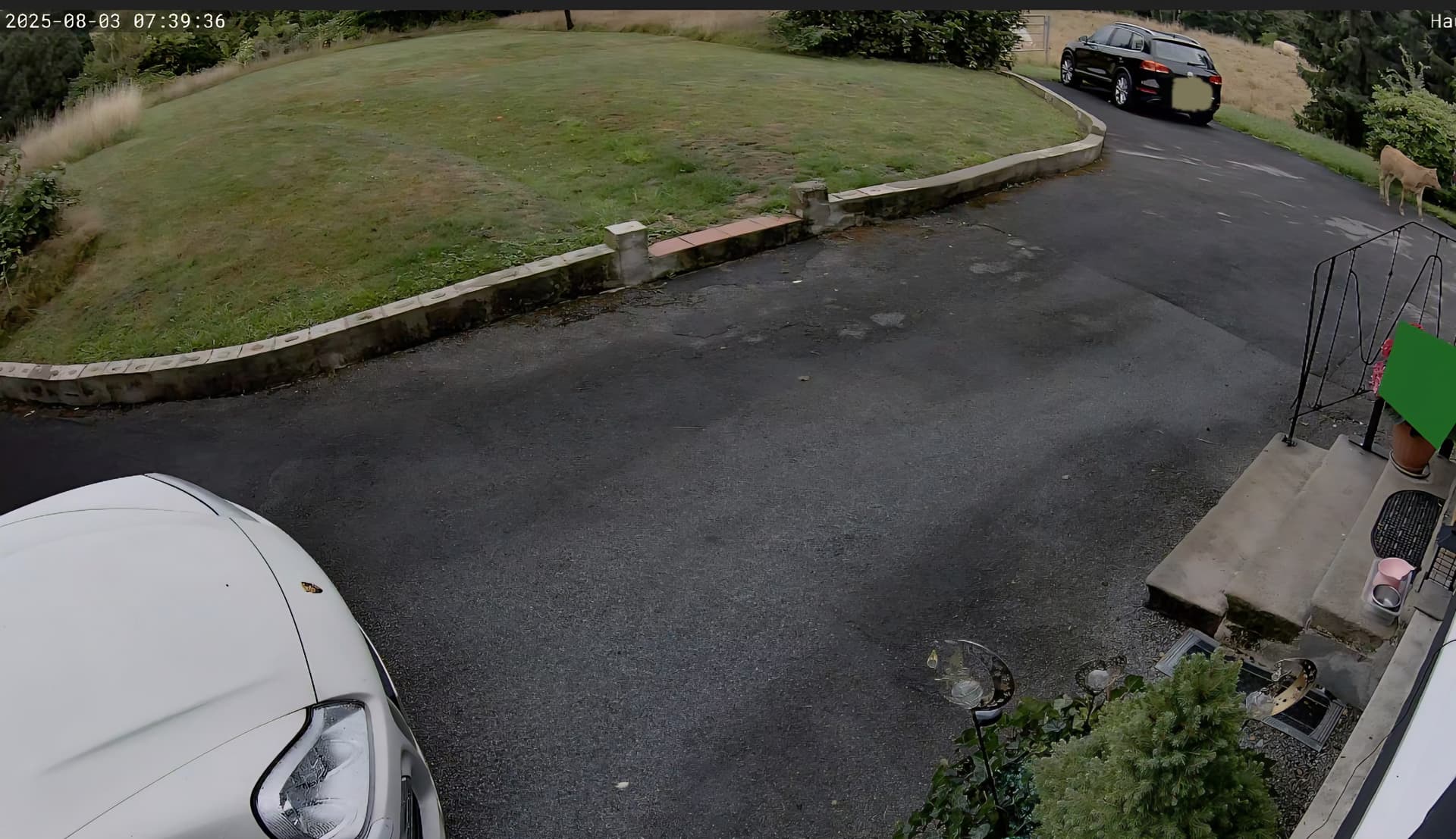

Danke, das ist ein guter Tipp mit dem Support. Das wäre auch nötig, denn gerade eben habe ich die Nichtauslösung live erlebt:
Die Nachbarskatze marschierte von rechts durchs Prüffeld unter den Tisch, blieb eine Weile sitzen und ging dann durch die Wiese unter den Busch. Wieder mal keine Auslösung, weder beim rechten noch beim oberen Feld.
Die Auslösungsschwelle ist bei 20%. Ich habe sie heute Vormittag um 5% angehoben da der Rasenroboter öfters ausgelöst hat. Warum der Roboter erkannt wird aber die Katze nicht ist mir ein Rätsel. Bei 6m (!) ein Armutszeugnis.

Den PIR hast Du sicherlich abgeschaltet und arbeitest nur mit Bewegungs- und Objekterkennung?
