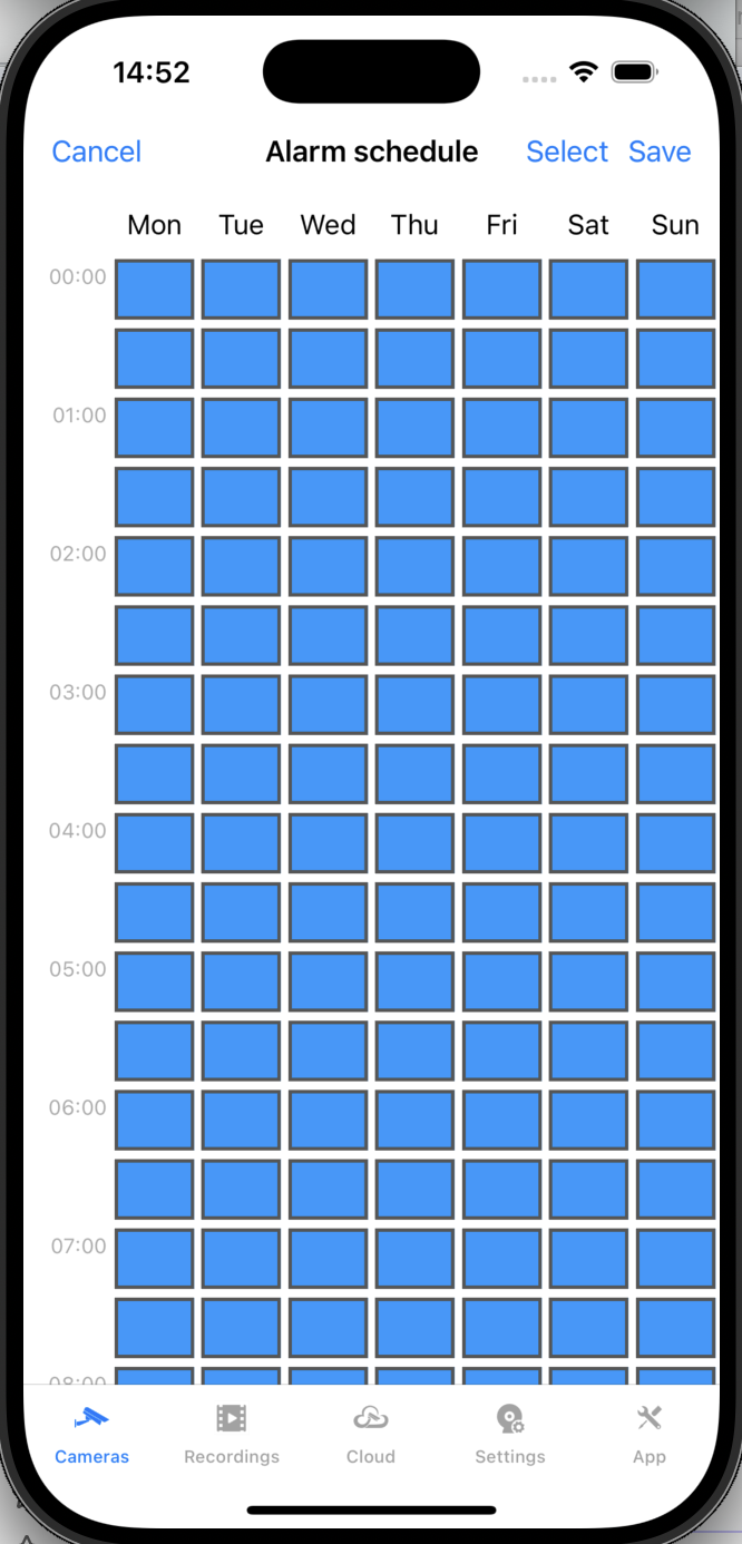

Vielen Dank für die Meldung. Wir haben tatsächlich ein Problem mit der verwendeten Logik gefunden. Wenn man die „Glocke“ verwendet wird intern der Alarm-Zeitplan verwendet, um den Alarm zu pausieren. Wenn man jetzt aber den Alarm-Zeitplan manuell anpasst kann es zu einem Synchronisations-Problem kommen. Wir passen dies mit dem nächsten Update an.
Man kann die Funktion der „Glocke“ selbst simulieren (bis das Update kommt), indem man den Alarmzeitplan komplett deaktiviert in der App:
Und wieder aktiviert, um die Pause aufzuheben. Wenn man ein Smarthome hat - oder auch einfach einen Link im Browser speichert mit dem entsprechenden Befehl - kann man die folgende URL verwenden, um die Funktion zu erhalten:
