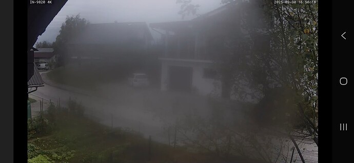

Ich habe meine Kamera in Betrieb genommen und habe mit der 9820 ein katastrophal schlechtes Bild! Zuerst dachte ich es liegt am Auto-Fokus. Aber man sieht dass das Bild an den Rändern scharf ist.
Es ist wie als ob in einem Kreis alles unscharf ist.

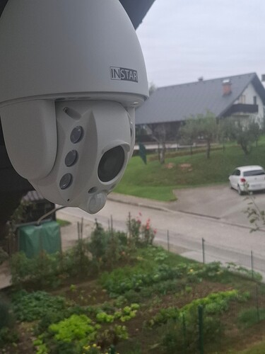

Als ich mir das Kamera-Glas angeschaut habe sah ich dass das Glas in der Mitte kreisförmig dreckig oder beschlagen ist von innen. Wie ein Fingerabdruck.
Was ist das?
Ok. Hab einen Fön hingehalten und es ist teilweise verschwunden.
Das Ding hat bei der Installation innen tatsächlich beschlagen.
Gut, ist halt regnerisch und neblig heute.
Ich lass die Kamera jetzt mal 1 Tag sich klimatisieren und schaue ob das verschwindet.
Ok. Bild ist jetzt klar und scharf. Die Feuchtigkeit innen ist weg. Glück gehabt.
