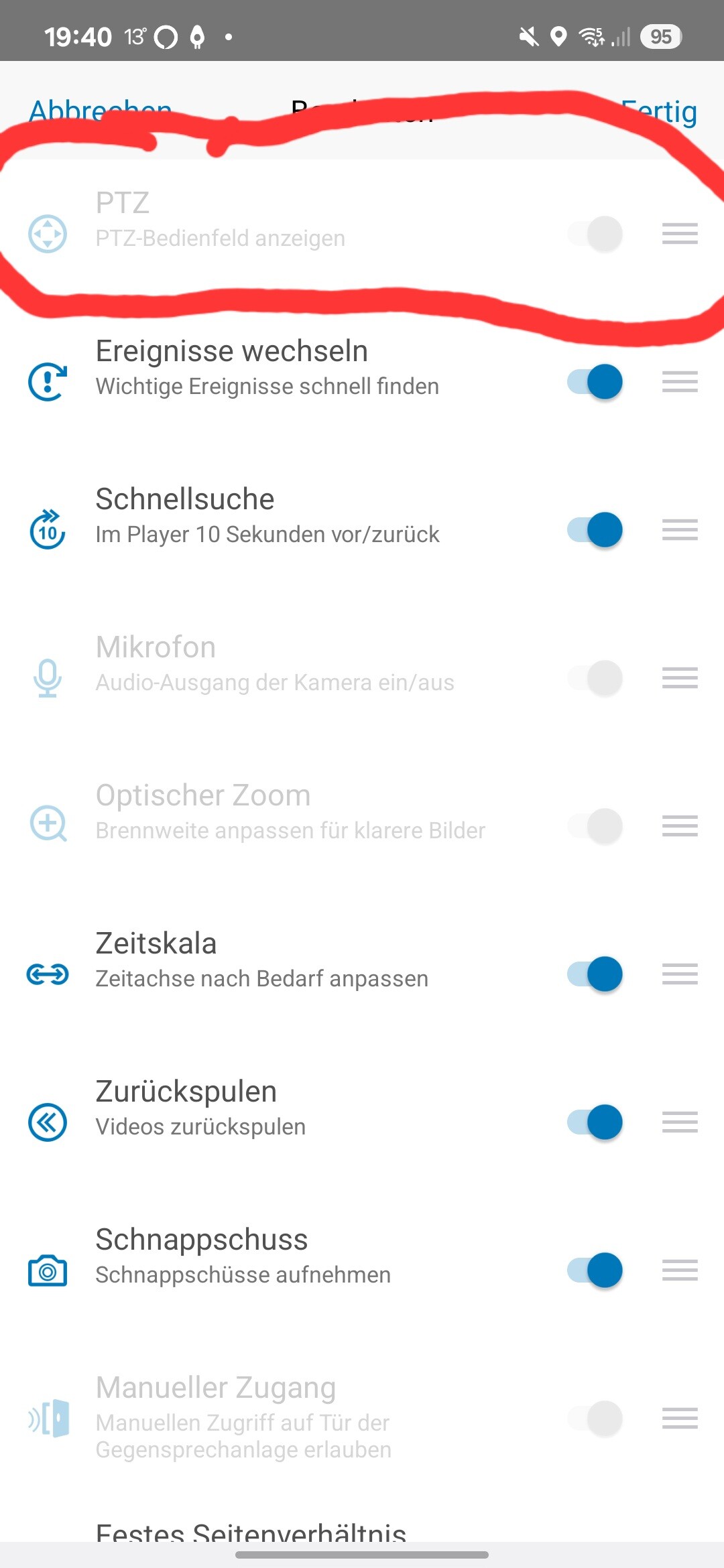

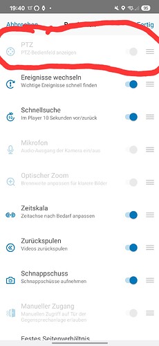

Mir ist kürzlich aufgefallen, dass bei unserer 9420 die PTZ Funktion weder in der Instar App, noch in der DS Cam App von Synology angezeigt wird. Gehe ich über die Web Oberfläche, gibt es zwar die Option, aber auch hier funktioniert PTZ nicht wirklich. Ich kann gespeicherte Positionen anfahren, aber die kamera nicht frei bewegen.

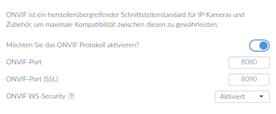

Hier die Einstellungen in der Kamera für ONVIF
Meine ONVIF Einstellungen sind exakt dieselben. App Version ist bei mir 1.7.2 (187).
Aber wie gesagt, auch in der Synology DS Cam App kann ich PTZ nicht aktivieren. Die Option ist im Menu ausgegraut.
