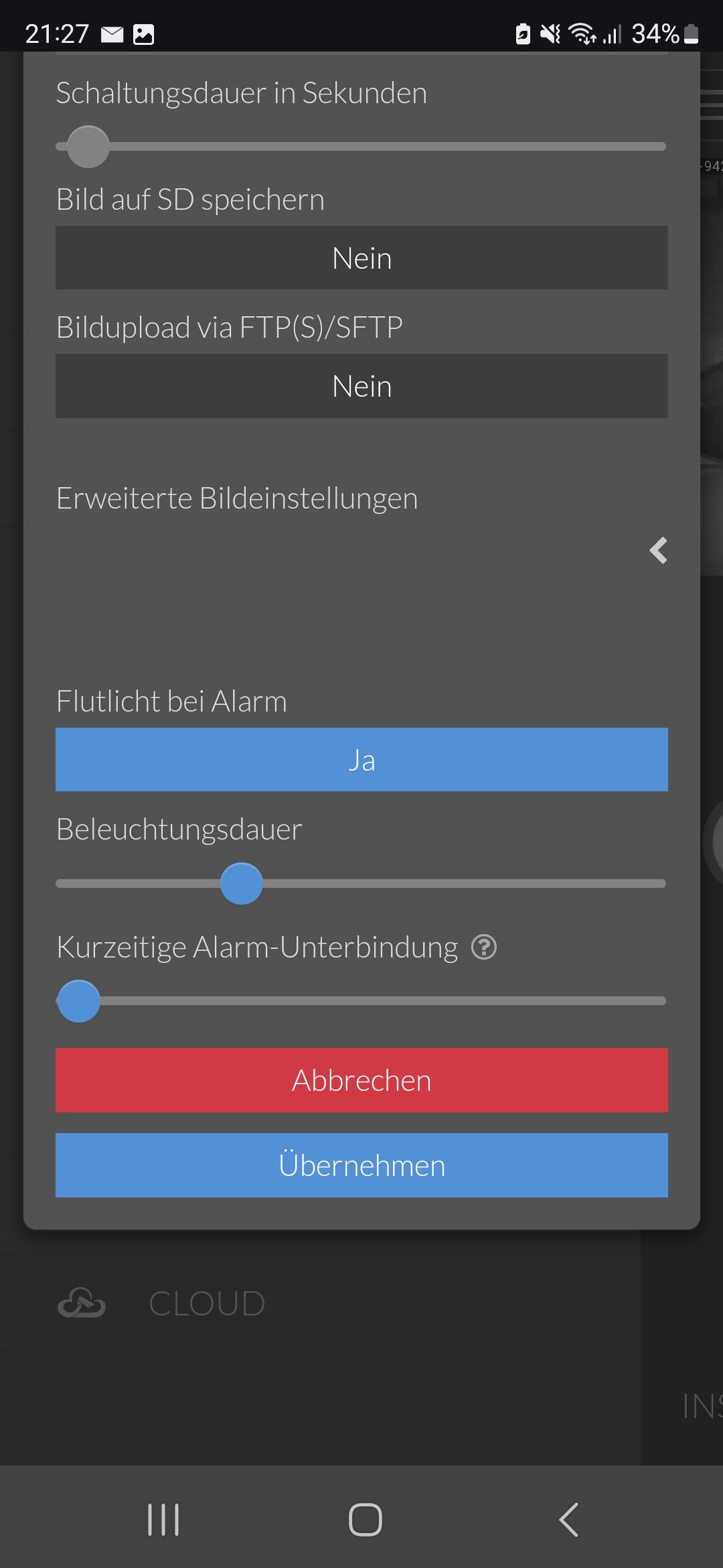

Ich habe jetzt nachts mal das Flutlicht zugeschaltet und die kurzzeitige Alarmunterbindung auf Minimum gestellt. Die Objekterfassung hat mich getriggert, das Flutlicht ging an, die Kamera wechselte auf Tagmodus und die Aufnahme lief durchgehend.
Ich nutze keinen PIR, „nur“ 2 Bereiche und Objekterkennung. Also alles i.O.

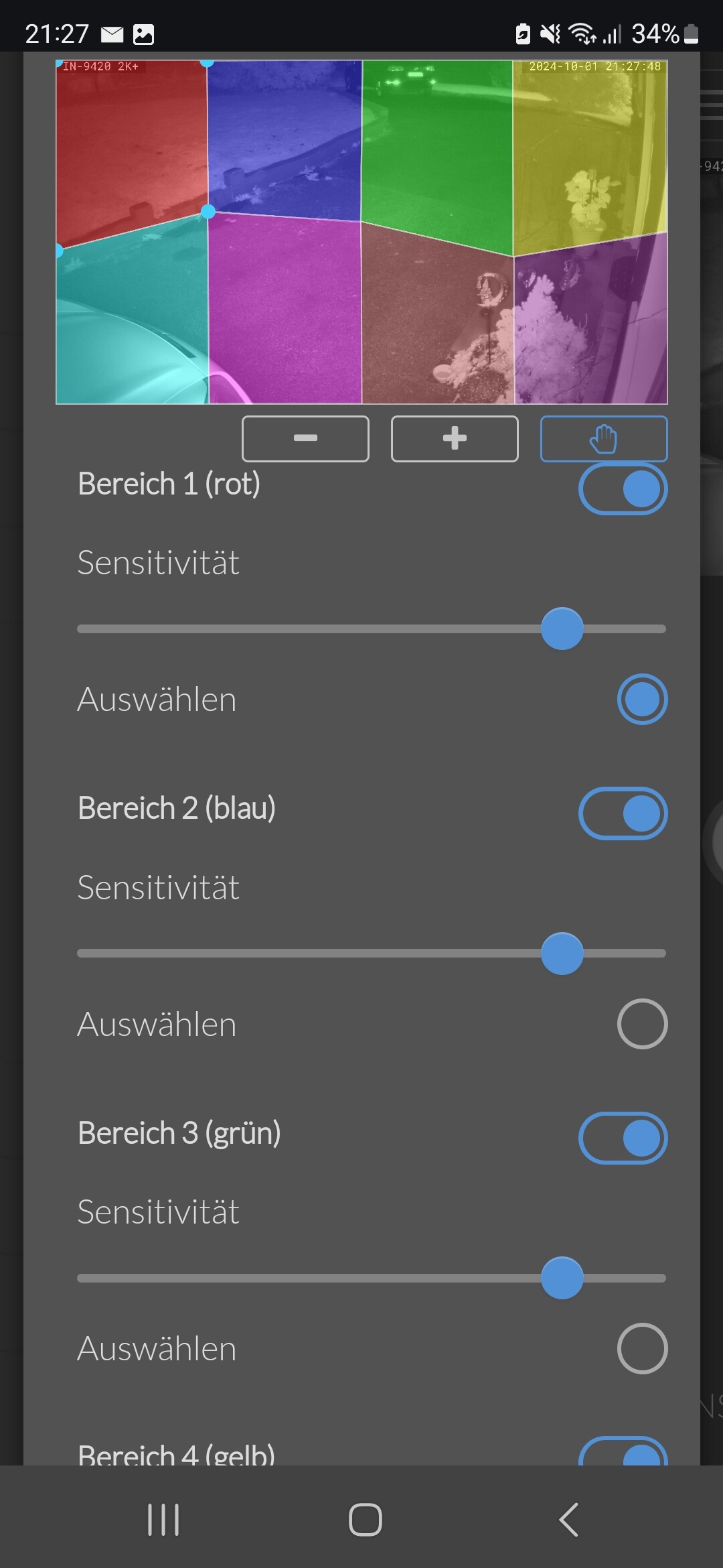

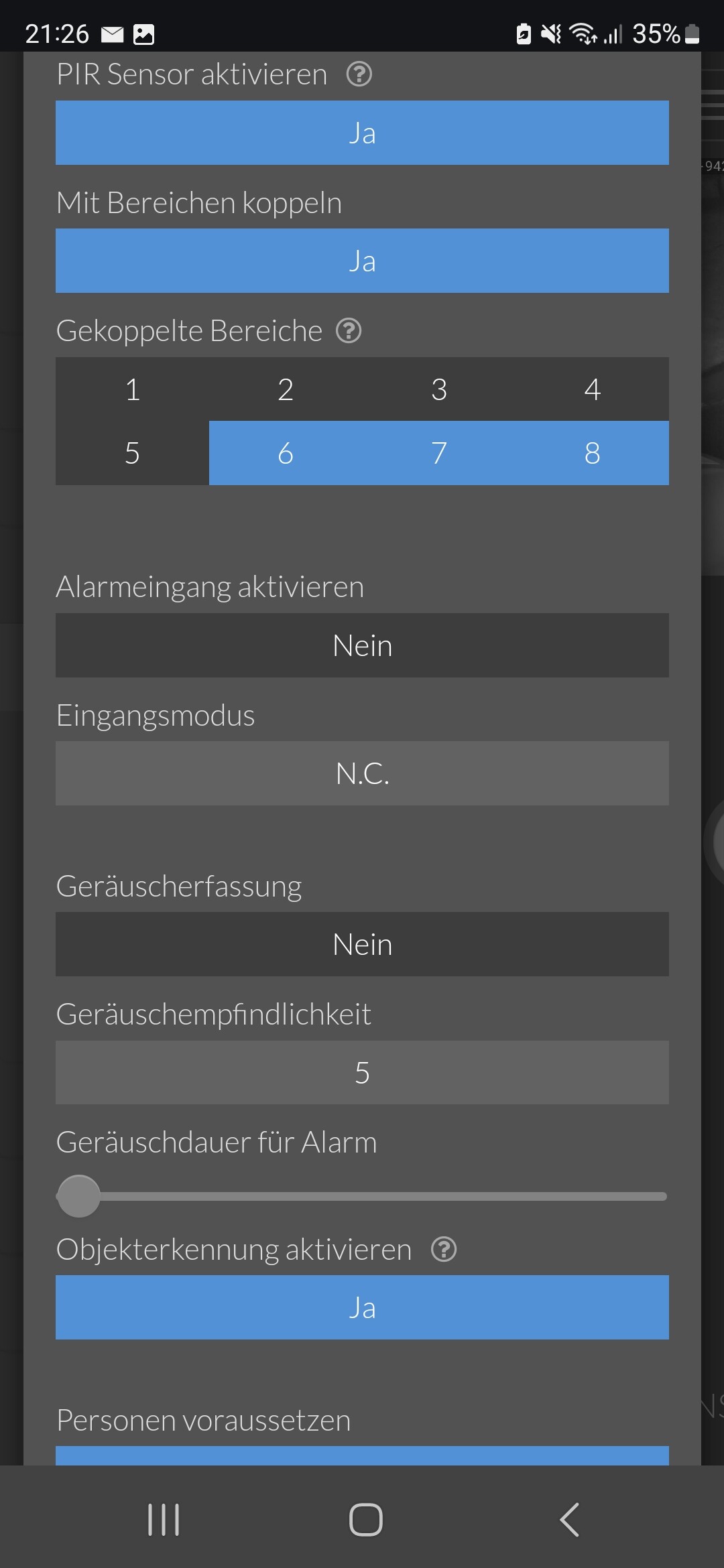

So läuft’s bei mir momentan ganz gut, heute mal nur vom Handy.
Die Kopplung für die 3 Nahbereiche sind evtl vorläufig, meine Testobjekte sind noch nicht unterwegs :wink:
Gruß
Franz

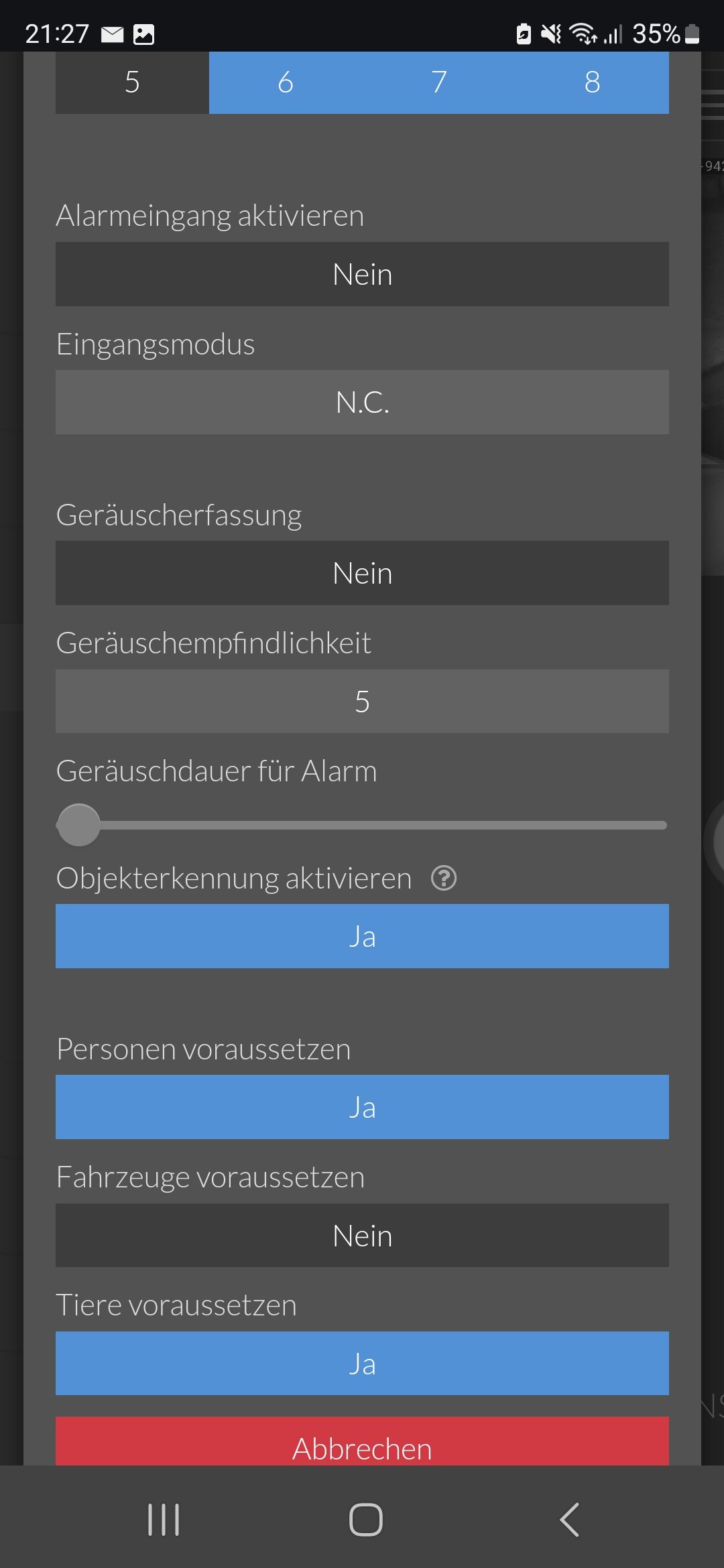

Deine Größenbox für Menschen ist doch recht klein. Viel zu klein.
Du musst eine innere Minimalbox aufziehen (für die kleinste auftretende Menschengröße) und eine äussere, die die maximale Größe festlegt. Das ist wie immer abhängig von der Entfernung zum Objektiv.
Hm, ich hab heute getestet und die Kamera hat mich am Auto ( ca.13m ) sofort erkannt (*Hallo Franz, hab Dich )
:crazy_face:
Falls ich da doch noch nachjustieren muss, hab ich jetzt nen Ansatz, Danke
Gruß
Franz
Nein, wahrscheinlich falsch gedacht. Schau mal im Log nach, ob da was von „Person erkannt“ steht.
