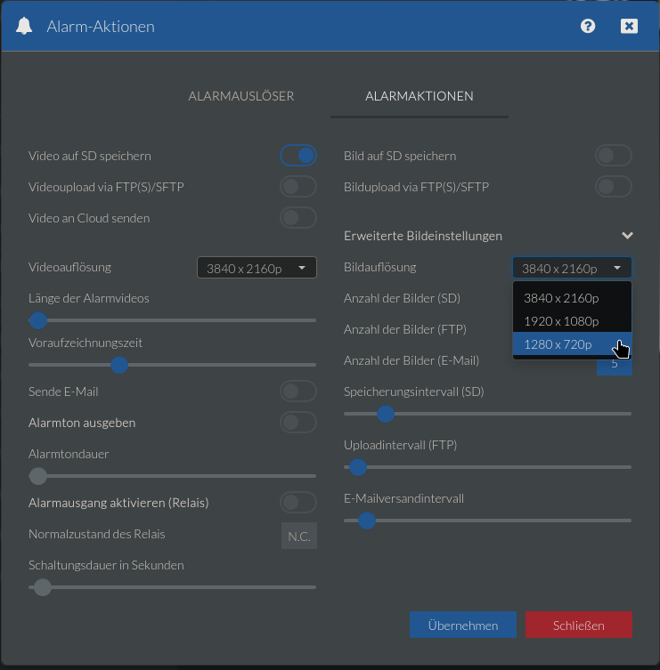

Wenn Du unter Alarmaktionen bei Erweiterte Bildeinstellungen die Einstellung änderst ?
Die Alarmfunktion ist nicht aktiviert. Da sehe ich auch keine erweiterte Bildeinstellungen.
Das ist die richtige Stelle - diese Auflösung wird sowohl für den Alarm als auch die Fotoserie verwendet:
@darkstar vielen Dank für die Unterstützung, super …das werde ich zeitnah so machen. Habe lokal keinen Zugriff zur Cam, muss ich erst an einen anderen Standort fahren.
