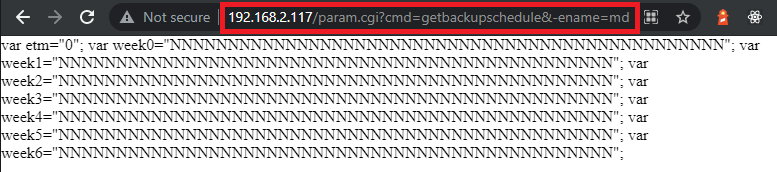

ich bin auch gerade am schauen - beim MQTT wird tatsächlich der BackUp Channel geschaltet, anstelle des eigentlichen Zeitplans. D.h. Man sieht die Änderungen in der WebUI. Die eigentliche Funktion verbleibt aber in ihrem Zustand.
Man kann den Zustand auf der Kamera mit den beiden CGI Befehlen auslesen:
> /param.cgi?cmd=getscheduleex&-ename=md
> /param.cgi?cmd=getbackupschedule&-ename=md
Diesen Befehl einfach hinter die IP Adresse der Kamera in die Addresszeile des Browsers eingeben, absenden und Admin Login eingeben:
 ![Untitled](https://forum.instar.com/uploads/default/original/2X/3/3d184040ed599d4b9fffd4f56c462392e0c1d2c2.png)
